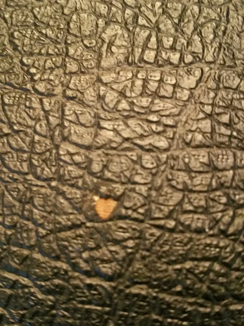

Jemand eine Idee wie man eine Beschädigung im Tolex reparieren kann?
Youtube zeigt einen Sekundenkleber/Backpulver Trick. Du kannst auch so eine kleine Insel an einer versteckten Stelle klauen und einkleben. Mit Schuhcreme die Stelle schwärzen und sonstwie herumprobieren. Nur ein neuer Tolex Überzug hilft oder die kleine Stelle einfach lassen und von den Geschichten on the road erzählen lassen. Das ist bisher immer meine Wahl gewesen.

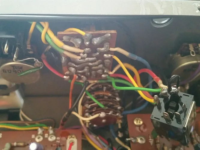

Ich würde es gerne vermeiden diesen Greis unnötig oft auf/zuschrauben zu müssen. Habt ihr Tipps was ich ausser einem groben Sicht-Test an der Buchse am offenen 201 machen kann?
Ich vermute mal es "sollten" 3 Kabel an dieser Buchse angelötet sein?
Edit: Das 201 liegt gerade offen vor mir. Ich habe ein Foto von der Buchse gemacht:
Zwischen Pin Rot/Grün ist eine Brücke eingebaut. Meine Kenntnisse reichen leider nicht aus, um rauszufinden ob die dahin gehört. Soll ich die ablöten?
Das Gelbe/Grüne verlaufen dann in das Switchboard auf dem der Umschalter auf "Normal/Echo" ist. Das Rote von der Buchse geht in das "Echo-Baord" auf Pin 11.

Da hat offenbar jemand die Schaltfunktion der Schaltbuchse lahmgelegt. Nimm das schwarze Kabel weg und es sollte so funktionieren, wie die Roland-Entwickler das mal vorgesehen hatten.
WUHU : D Wird prompt umgesetzt.
Edit:
Swiss, meine ausserordentliche Hochachtung!! Ich habe endlich patschnasses Signal.
Ich danke Dir : )

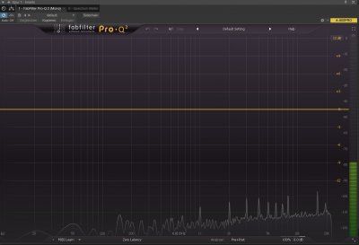

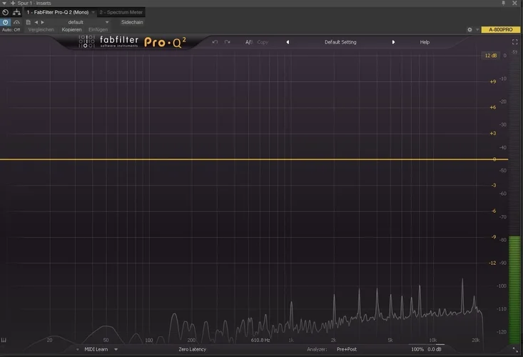

Ich hab leider ein unangenehmes "Sirren" im Audio von meinem RE-201. Je nach Verstärkung des Signals dann entsprechend "zu sehr" hörbar.
Keine Klinke in den Inputs,Input-Gain total zu, Bass/Treble auf 12 Uhr, Echo/Reverb ganz raus.
Die relevanten Peaks sitzen auf 1,2,3,4,5,6,7,8,16 kHz
Sind das zu alte Kondensatoren, oder ist das Standart beim 201?

Ist das Teil mal entmagnetisiert worden?
Welches Band steckt denn drin? Vielleicht ein Problem mit der Vormagnetisierung?
Hey Stephen, :)
ich habe einen Klinkenstecker in den Foot SW-Echo Cancel rein. Sprich der Tonkopf und Hall ist raus aus dem Audio.
Dann bin ich mit meinem Latein am Ende -- hätte auf Einstreuungen des HF-Oszillators getippt (Vormagnetisierung).
Der Bias Osc läuft mit 60 kHz. Das ist etwas zu hoch für das Störspektrum. Es könnte der Motor-Driver sein. Ist es von der Tape-Speed abhängig?
Mal die Trap Coil Justage anschauen. Die Kiste recappen oder einfach zu einem Experten bringen.
Hallo Swiss, : )
wenn ich an der Repeat-Rate drehe, kann ich sehen dass sich weiter unten im Frequenzspektrum was bewegt. Irgendwo zwischen 100-300 Hz ca.
Die genannten Peaks die das Sirren im oberen Spektrum erzeugen, bewegen sich kein Millimeter.
Recappen wäre wohl allgemein eine gute Idee bei dem Alter. Besser beim Netzteil oder Audioboard anfangen? Weiß der Henker wann ich dafür Zeit finden werde : D
Die Tonköpfe können muffig klingen, aber sicher keine Störung mit einem solchen Spektrum erzeugen.
Beim Recapping würde ich beim Netzteil anfangen, aber in diesem Fall wäre ein Fachmann mit einem Oszi wohl eher angeraten. Die Störung könnte vom Bias her kommen, auch wenn mir nicht ganz klar ist, wie aus den 60 kHz genau die 1 kHz plus Harmonische davon werden.
Grundgütiger! Ich sitz gerade am A-100 als ich ebenfalls dieses hochfrequente Sirren höre.
Das liegt nicht am Re-201, sondern an irgendetwas, was sich generell in das Audio reinschmuggelt.
Wenn ich das RE-201 ausgeschaltet mit dem Analyzer betrachte, dann hab ich diese Peaks. Zieh ich das Stromkabel vom 201 aus der Dose, dann gehen die Peaks sofort runter. Es muss was aus dem Stromnetz sein, oder irgendein generelles Masse-Problem sein.
Wenn ich mit dem Klinkenkabel dessen Tip nur die äusserste Seite eines Klinkeneingangs am RE-201 berühre, sehe ich sofort am Analyzer wieder die Peaks.
