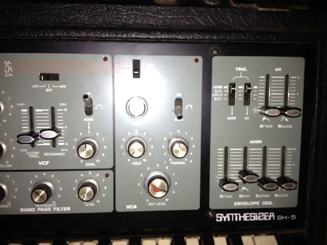

Roland SH-5 Synthesizer Sammelthread: wie steuert man den Filter über CV? Bandpass steuerbar?
poly700 schrieb:
wo ist denn der Unterschied, ob ich ein Pedal mit +/-5 Volt benutze oder ein CV Signal mit max. 5Volt???
guck Dir den Schaltplan an (http://www.synfo.nl/servicemanuals/Rola ... _NOTES.pdf, seite 27) dann siehst Du es. Da ist eine Transistorstufe, die Saft an der Basis über einen R nach +12V bekommt; die Basis wird dann eben durch den Widerstand im Pedal runter auf Masse gezogen.
Ist das bei allen Rolands so?
Öhm, müsste ich erst nachsehen. Beim SH-7 schon. Beim Juno6 ists ein normaler CV-in
Moogulator schrieb:
komisch, dass es bei mir trotzdem lief…
Nun, es tut sich sicher irgendwas (man muss wahrscheinlich die Cutoff ziemlich runterziehen), aber das ist vermutlich weder Oct/V noch linear.
Der Transistor ist als Emitterfolger geschaltet, das gibt zwar einen leicht temperaturabhänigigen Offset, ist sonst aber recht linear.

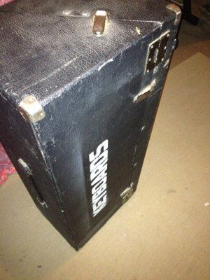

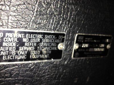

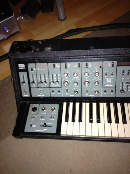

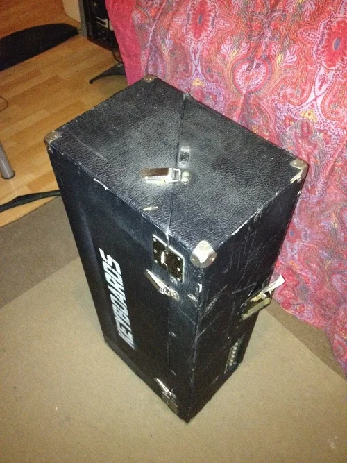

Re: Neu eingetroffen

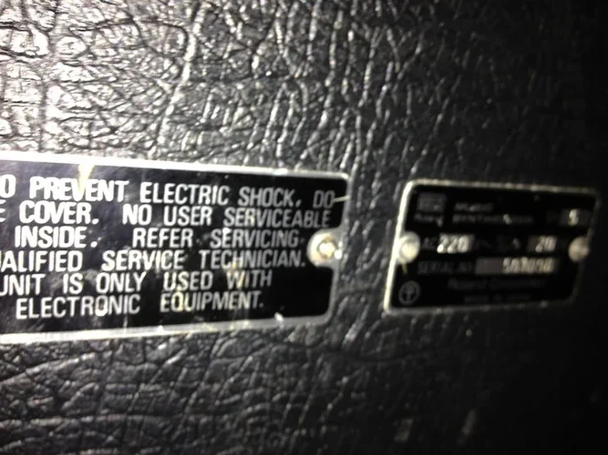

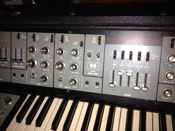

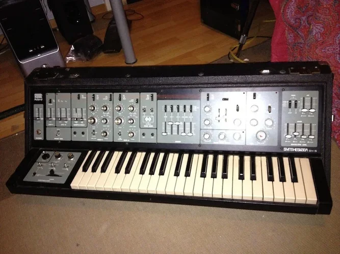

Erster flüchtiger Test:
Riecht muffig
5-6 Tasten prellen, haben keinen Kontakt
CV nicht stabil --> Tastatur
Fusslagen stimmen nicht (schalter)
einige Fader hinüber
Oszillatoren laufen gleich und oktavrein ....
--> Reparierbar --> :frolic:
Der Herbst ist was zu tun ....
Riecht muffig
Typisch olle Rolands: fast unkaputtbar und präzise auch noch nach so langer Zeit.
Viel Erfolg beim reparieren, Schalter und Fader erst mal oft bewegen, nicht gleich große Waffen auffahren!

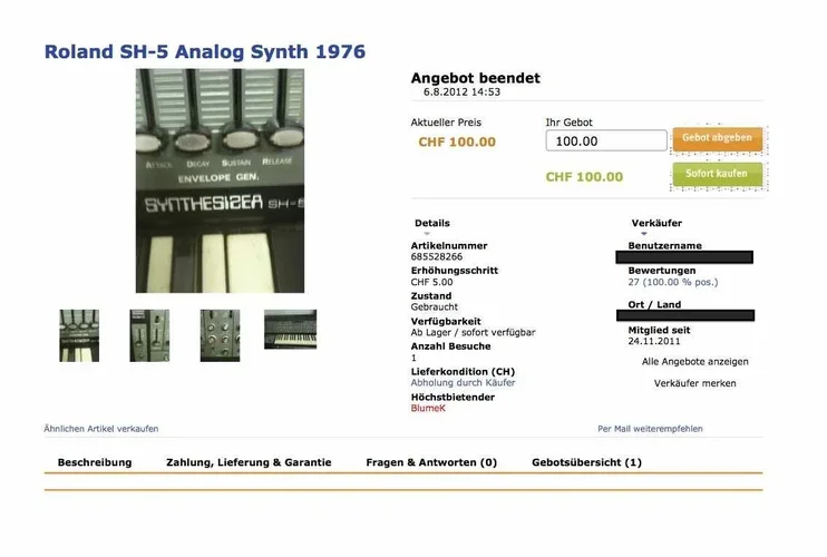

Ich hab halt schwein gehabt, dass ich nahezu sofort, nachdem es eingestellt wurde, die Anzeige gesehen habe (Anzahl Besuche = 1) und
ich glaube so schnell hab ich sofortkaufen noch nie gedrückt....
nochmal danke für den tipp florian.
ein kleiner nachtrag:
man muss, wenn man die modifikation vornimmt und das von der vcf buchse kommende kabel (6) über 100k ohm an pin2 von ic503 lötet, anschließend noch den pin der 6 an die masse anschließen, da sonst der filter dauerhaft geöffnet bleibt, da der unendliche widerstand an 6 sonst quasi die maximalstellung des potipedals darstellt und auch, wenn in der vcf buchse (im zustand vor der modifikation) kein kabel steckt, 6 über den buchsenschalter an masse ist.
an dieser stelle möchte ich alle grüßen, die mich kennen.
jetzt schaue ich nochmal in den schaltplan, wie man den glide auch bei vco input benutzen kann.
