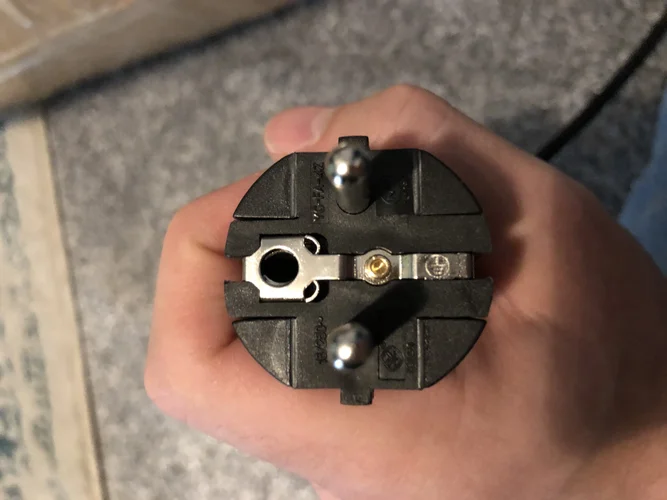

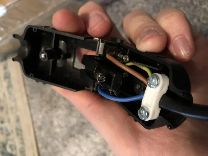

Kann es vllt am Stromkreislauf des Hauses oder an dem verbauten Netzteil liegen? Denn es wurde von japanisch auf europäisch umgebaut. Hier mal ein Foto:
die Daten: 16/250 YC-FA-4Z

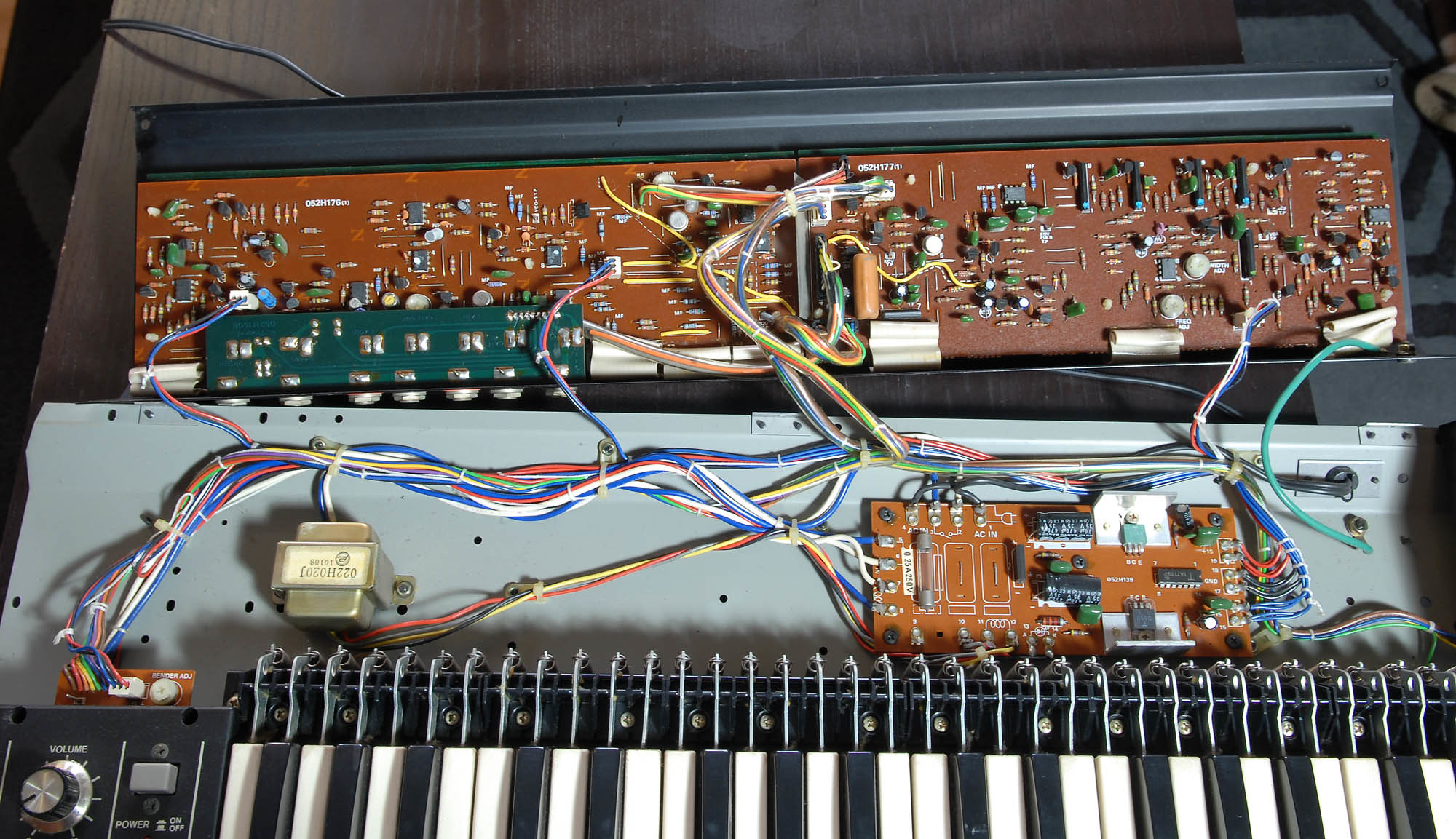

Der Umbau war nicht am Stecker, sondern am Netztrafo im Inneren des SH-2. Da wäre ein Foto interessant.
Zum Aufschrauben: an der Rückseite drei Schrauben und auf dem Bedienpanel links und rechts jeweils drei Schrauben (beim Zusammenbauen dann die von hinten nicht mit denen von der Seite verwechseln).
Links hinter der Klaviatur ist der Trafo und rechts hinter der Klaviatur ist die Netzteil-Elektronik.
Bei einem guten Umbau wird der originale 100V-Trafo durch einen passenden 230V Trafo ersetzt. Bei einem nicht so tollen Umbau setzen manche Leute einfach einen 2:1 Vorschalttrafo davor.
danke werde den synth dann mal aufmachen und ein Foto machen !
