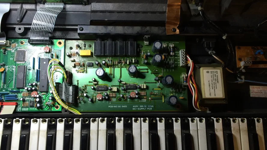

Hallo,

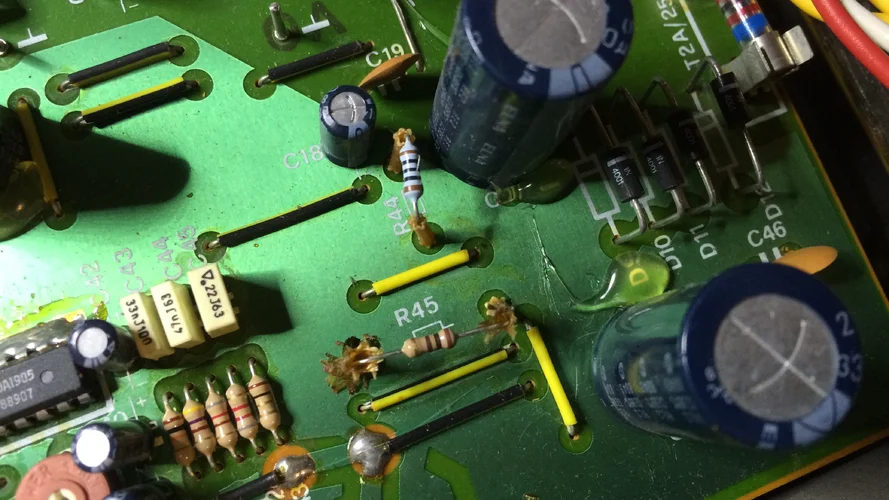

Bin grad dabei einen Roland E-20 wieder flott zu machen. Bis jetzt hab ich auf Spannungsboard R45 und die
Speicherbatterie gewechselt. Gerät/ Display geht an, aber es kommt kein Ton. Sounds usw. initialisiert (WRITE hold+POWER)
Am Ausgang der Spannungsplatine hab ich von 3-10V an der Leiste gemessen. Es geht also was raus. Sicherungen ganz.
Trafo geht auch. Netzspannung (241V, dig gemessen).
Besitzt jemand das Service Manual? Um das ganze besser einzugrenzen.
Grüße

...so simpel ist es doch nicht.
Alle Buchsen gecheckt!
Außerdem habe ich den Spannungsregler vom Spannungsversorgungs-Board noch mal neu und fest montiert
mit Wärmeleitpaste, aber weiterhin kein Ton.
Display funktioniert und alle Funktionen (lt. Display) der Taster auch.
Ohne Service Manual mit einigen Angaben der Meßpunkte und Werte komme ich nicht weiter : (
