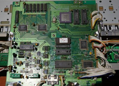

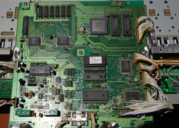

Ja der IC 31 ist schon ein gröberer, hab schon D-50 Abbildungen gesehen wo "nur" ein rein schwarzer drin war, bei meinem ist dieser grössere drin der in der Mitte silbern und am Rand rötlichbraun ist...siehe Foto
Uff, die Terminatoren sind derart winzig klein und dazu ziemlich dick "übergossen" mit irgendwas ( Lack etc ) mal sehn, mit meinem Standard Lötkölbchen ist das wohl nicht viel schlaues zu machen...... beim Ram bin ich mir nicht sicher welche IC das alles sind, aber wohl IC 1-6, sind das alle? Das Service Manual beschreibt das nicht so genau, oder ich seh's nicht richtig....und auch da mit dem Standardlötkolben.....naja
Ich seh so langsam was Du meintest mit Zitat: "In einem digitalen Synth ohne genau Info und Tools einen Fehler finden zu wollen, halte ich für "sehr sportlich". Selbst wenn Du ihn findest, wenn es ein defekter Chip ist, dann hilft es auch nichts. Daher mein Tipp mit dem Neukauf."
Studiorepair hätte dann ja auch das Problem das sie "neue" IC's beschaffen müssten, ausser sie hätten grad zufällig bestenfalls ein ganzes Mainboard rumliegen.... na, ich kann ja mal vorsichtig anfragen, danke für den Tipp.....ansonsten leb ich entweder damit das ein paar Patches nicht mehr brauchbar sind und habe "Freude" an den noch gut klingenden, was aber halt schon etwas betrübend ist so ein halbgarer D-50....eigentlich, grumpf.
Nochmals einen neuen alten D-50 zu kaufen in Zeiten wo ein (leider etwas zu geschrumpfter) D-05 noch erhältlich wäre, und mit dieser Erfahrung bei dem D-50 hier...... ist es mir momentan grad etwas verleidet, und zu riskant nochmals auf Vintage Gear zu setzen ehrlich gesagt......vorallem wenns dann so komplexe Fehler sind die man nicht einfach so ohne grössere Aufwände beheben kann, falls überhaupt noch......
Mal sehn, wer weiss, vielleicht gibt es irgendwo so ein Mainboard zu einem angemessenen Preis, der genug unter dem des D-05 liegt.... die Frage ist dann nur ob es die selbe Rom und auch sonst Revision sein muss, da ja anscheinend damals so einiges verändert wurde im Laufe der D-50 Zeit.....
