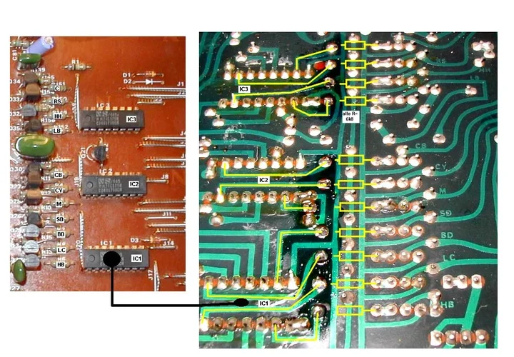

Anschlusspunkte:
Liege ich mit meiner Annahme richtig, dass die links von IC1 und IC2 sind ?
-In dem PDF erkenne ich BD/SD usw.
- Was macht Kilpatrick da mit dem IC2 ? (PIn 8, Pin 14 und Pin 16) (74LS00N)
- Q25-Q31 sind bei 2SC1815-GR und dort an B angeschlossen ? oder sehe ich das falsch ?

Hi,
ich würde rechts von den 175ern trennen und dort reingehen (am 68k Basiswiederstand der Transistoren), dann bist du unabhängig von der Clock, musst aber die on Time selbst bestimmen, IC2 74LS175 hat an 8 und 16 die UB, pin 14 ist der /Q von D4, den braucht er für irgendwas evtl. Accent? Deine letzte Frage verstehe ich nicht ganz?
Yo, wenn Du den weiterverfolgst, regelt der über den Transistor Q21 den FET Q24 vor der Endstufe unten rechts.
Steht auch in einem Kästchen "Accent" dran.
Hier ist noch zur Übersicht ein Bild.
