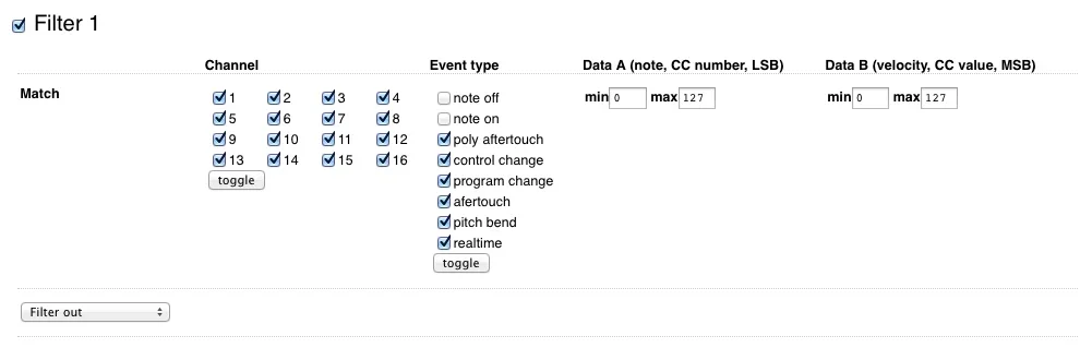

ich werd noch bekloppt. ich habe mir ja nun eine rm1x zugelegt, mit der ich im großen und ganzen auch zufrieden bin. wenn nicht dieser blöde bug wäre, dass das ding beim druck auf den stop- bzw. zurückspul-taster immer ein program change 0 befehl senden würde. das hat zur folge, dass sämtliche einstellungen, die ich an der drumstation (die ich in diesem fall von der rm1x ansteuere) vornehme, verschwinden und sich die drumstation auf preset 0 zurückstellt.
mögliche lösung 1: ich hab bei yamaha nachgefragt nach einem upgrade-rom, resultat: kostet etwa 165 euro – was meiner meinung nach ein vollkommen utopischer preis dafür ist, dass man deren fehlerhafte software auf eine einwandfrei funktionierende version updated. fällt also weg.
mögliche lösung 2: midipal! zumindest dachte ich das. eine funktion des midipal ist ja das herausfiltern von allen denkbaren signalen. ich habe mir nun also einen midipal bestellt, der heute angekommen ist. im editor (http://midipal-editor.appspot.com/) habe ich meiner meinung nach in sämtlichen kanälen alle midi-messages außer note on und note off herausgefiltert, siehe screenshot:
dann das ganze per sysex dump auf den midipal, user program 1, midikette rm1x --> midipal --> drumstation
UND IMMER NOCH SETZT SICH DIESE ALTE SAU AUF PROGRAMM 0 ZURÜCK!!!
wer findet den fehler? was mach ich falsch?

ich vermute den fehler in der midipal-einstellung. denn auch wenn ich per hand einen program-change in eine sequenz, die aus dem rm1x rausgeht setze, wechselt das programm in der drumstation.
oder die sysex-übertragung ist fehlerhaft? gibt der midipal irgendeine meldung aus, wenn das programm erfolgreich übertragen ist? bei mir werden kurz kryptische zeichen angezeigt...

man kann es beim rm1x definitiv nicht ausschalten, das ist ein bekannter bug. es gibt zwar im rm1x selbst die möglichkeit, einen midi-filter einzurichten bzw. gewisse messages nicht zu senden, aber das betrifft eben nicht den druck auf die stop-taste.
ich hab mir nun extra den midipal gekauft, weil ich der meinung war (und wenn ich nicht alles falsch verstanden habe behauptet das auch die internetseite), dass man genau so einen midifilter mix dem kästchen einrichten kann. ich schilder mein problem am besten auch mal drüben im midipal-forum...
