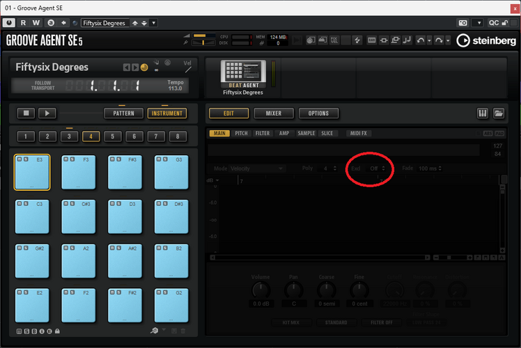

Ich kann gerade nicht nachschauen, aber die meisten Drum VSTs spielen die Samples ja im One Shot Modus ab, d.h. dass der Note Off Befehl ignoriert wird.
Wenn man das umstellt auf den normalen Midi Note Modus (weiß gerade nicht wie das heißt), müsste das Sample mit dem Note Off Befehl stoppen.
Ich kenne die Plugins nicht, aber bei machen Samplern funktioniert es wenn man die Stimmenzahl auf maximal eine setzt und dann zum stoppen eine Midinote mit Velocity 0 oder 1 sendet.

Gefunden. Da habe ich aber das Problem, dass sich leere Pads/Noten nicht in Gruppen zuweisen lassen.. Müsste also ein leeres Sample reinladen. Ist ein ziemlicher Workaround..
Und weiteres Problem: Wenn ich ein Pad wähle, dass ich nicht benutze und Velocity auf 0 setze, ignoriert es den Befehl.
Einfach das Crash an der gewünschten Stelle zu stoppen (zum Beispiel über Choke Groups) reicht natürlich nicht, weil es dann halt einfach abgeschnitten wird, aber das Choke-Sample fehlt.
