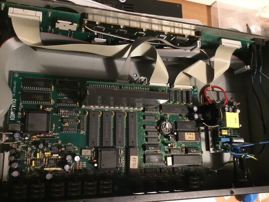

Ich habe einen Quasimidi Quasar über ein Inserat gekauft für kleines Geld ,mit dem Mangel das die Beleuchtung der rechten Taster nicht mehr geht.
Als es ankam und beim auspacken habe ich es drin klappern gehört...also erstmal den Deckel abgeschraubt. Es fiel mir ein abgebrochener LM317T entgegen, wäre das schon der Fehler warum die Beleuchtung der rechten Taster nicht mehr geht ?
Die Verkabelung,also speziell die Lötarbeiten sehen mir auch etwas dürftig aus und die Erdungsschraube ... kann mich aber irren,da sollte man trotzdem mal drübergucken.
Hat jemand von euch einen Schaltplan zu so einem Quasar ?
Hat jemand von euch auch einen Quasar und kann mir mal bitte Fotos von innen zusenden oder hier posten zum vergleichen ob bei meinem alles stimmt oder Veränderungen sind ?
Danke euch.
Wenn Du schon dabei bist, tausche die Tantals ebenfalls. Sind als CT1, CT2, etc. netterweise markiert. Die machen gerne schlapp und schliessen dann auch mal kurz. Und den Elko am LM317 auch.

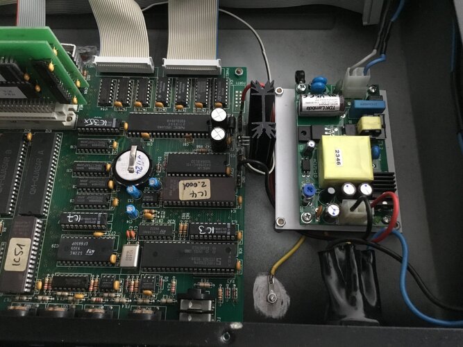

- Zu einem Netzteil, dass in den Quasar passt, habe ich schon in einem anderen Thread hier im Forum eine Empfehlung abgegeben.
Gibt es beim Conrad Versand ( Ich habe mit denen nix zu tun )
TDK-LAMBDA SCHALTNETZTEIL ZPSA-20-9
- Muss 9 Volt Gleichspannung liefern das Netzteil bei ca. 2 Ampere.
Das hier gelistete Teil ist kleiner von der Platine her. Ich habe eine andere Platine als Halteplatine drunter geschraubt.
Und dann mit Abstandshaltern das Netzteil von oben darauf montiert. Bitte die Erdung nicht vergessen am neuen Netzteil an einem Eckpin.
Und die 9 Volt Plus und Minus Anschlüsse an der Hauptplatine bitte nachmessen und nicht vertauschen !
- Das Netzteil hab ich in meinen Quasar drin. Seitdem ist Stille nach dem Einschalten, und der ist nun kein Brummkreisel mehr.

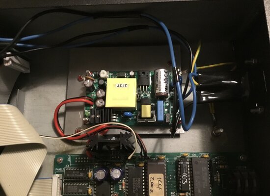

Freudige Nachricht nach fast 3 Jahren Reperatur-Odyssee und nicht locker lassen.

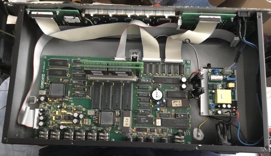

Mein Quasimidi Quasar ist endlich fertig, er funktioniert mit neuem besseren Netzteil wie er soll und ist gleich aufgerüstet ,mehr Update geht nicht. Das T.R.E.-Modul und das Hartcore-Modul sind zusammen eingezogen.
Ich hatte das Gerät ja wirklich günstig bekommen in einem naja nicht gutem Zustand,solchen Vorbesitzern sollte man mit dem Rohrstock auf die Finger klopfen.
Der erste Abschnitt der Herrichtung war wie folgt :
Elkos und Längsspannungsregler erneuert
Lötstellen um die ausgewechselten Bauteile überprüft
neues Netzteil eingebaut ( Modell siehe oben)
Gerät innen und außen gereinigt
die zweite und letzte Etappe war :
….aber irgendjemand hat die Stützkondensatoren getauscht und beim auslöten die Verbindung zwischen dem Widerstandsnetzwerk abgerissen dass für den Displaykontrast zuständig ist. Ausserdem war ausgerechnet dieser Kondensator falschherum eingelötet...
Dann war nur noch das 3 beleuchtete Taster etwas heller waren als die anderen,das wurde durch kleine Folien angeglichen.
Dann ausgiebiger Test und dann nur noch die Erweiterungsmodule in die Buchsen gesteckt.

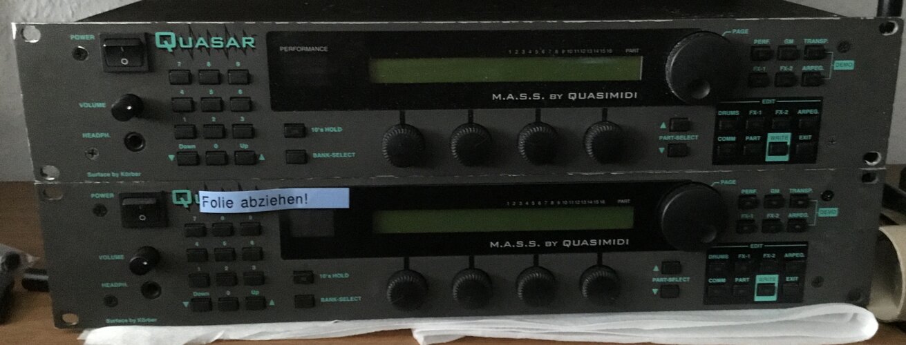

Guten Tag versammelte Gemeinde.
Ich mach’s wie Klaus Schulze ( mit seinen 3 Quasimidi Quasar),denn nun ist wieder einer bei mir gelandet. War defekt und günstig und er hat das komplette Wohlfühlprogramm bekommen.
Neues anderes Netzteil wie schon mein erster,Service allgemein und auch mit T.R.E und Hardcore-Modul.
2 Stück sind eben immer besser als einer ist ja auch logisch schon wegen Stereo….
