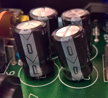

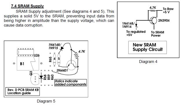

Beim Prüfen ob irgendwelche Kondensatoren komisch aussehen, ist mir das aufgefallen:
Das würd ich mal für nicht Original halten?!

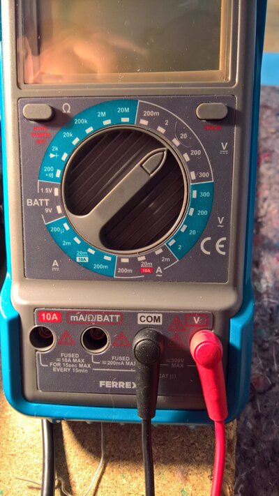

Hier noch ein Bild vom Multimeter:

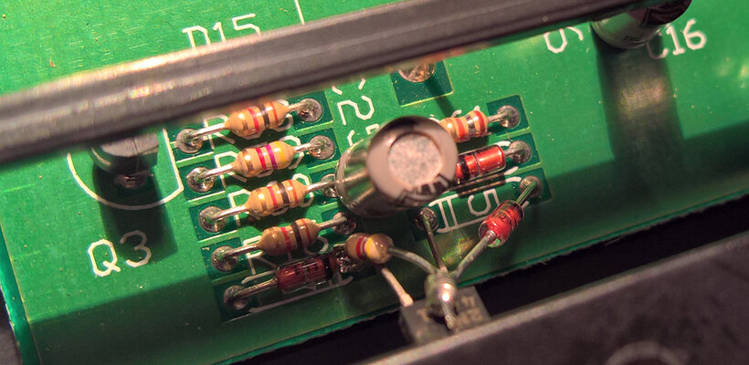

Das kommt immer mal drauf an. Es gibt so manche Revisionen, die werden dann im Werk nachträglich so installiert, ein sehr unrühmliches Beispiel soll da der Poly-800 sein.
Das hier sieht mir aber so aus, als hätte da jemand einen Transistor als Ersatzdio misbraucht ...? Zumindest ist die eigentliche Diode 5 hier nicht in der Sperrrichtung eingelötet, wie das Board sie vorgibt.
Das Multimeter ist erstmal ausreichend.
Wenn die Batterie raus ist da im Betrieb mal die Spannung messen, ob da überhaupt was anliegt: Also messen wo vorher die Batterie war (die Spannung zwischen den 2 Kontakten).

Aber das Ding ist doch mit diesem Konstrukt gelaufen?
Also würde ich da schon mal nicht suchen.
Jo, lief so. Von daher »Never touch…«. War nur überrascht weils so verknorzt aussieht.

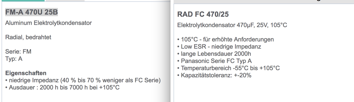

Ist es sinnvoll jetzt trotzdem neue Elkos zu bestellen?
Falls ja: Elkos mit den gleichen Werte die drin sind?
Und was ist der Unterschied zwischen denen bzw. welche soll ich nehmen?
Nein. Die Versorgungsspannungen scheinen korrekt. Wenn die neue Batterie es nicht bringt, dann wäre der nächste Verdächtige der Reset-Schaltkreis. Dafür bräuchtest Du aber einen Oszi.

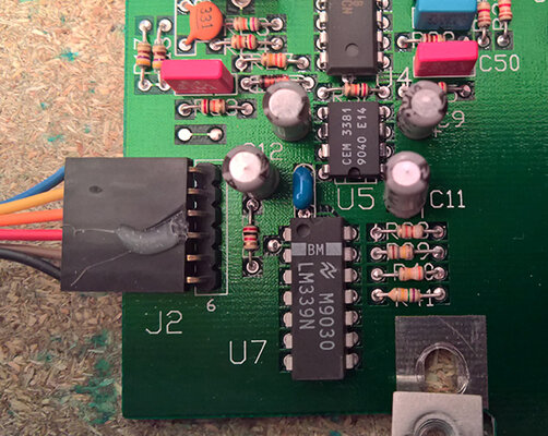

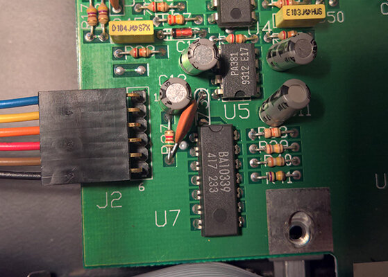

Das alte Board hat an der Stelle einen quer gelöteten Keramikondensator (104M) und die Pins von 2-6 haben alle anderen Strom.
Das neue Board hat den Kondensator nicht und auf allen Pins, ausser Pin1, -12V. Beschriftet ist die Ecke mit 73, lt. Manual: CAP 0.1 MF CERDISC
Während beim alten Board der Strom wechselt: Pin1:0, Pin 3: -10,7V, Pin4: -8,7V, Pin5: -6,7V, Pin6: -5V
Bin am überlegen ob ich aus dem alten Board den 104M Kondensator ins neue löte…
Altes Board & neues Board
U31 Rechter Pin des 7812 muss +12V haben - gegen den mittleren Pin messen - Vorsicht! nicht kurzschliessen
Update: Und U31 hat -1,3
Und jetzt kommt auch kein Ton mehr raus
:ateam:
Und jetzt noch gesehen das der rechte Elko recht aufgebläht wirkt. Läuft heute…
Den geblähten Elko ausgetauscht & schon tönt es wieder! Freu mich wie Sau!
