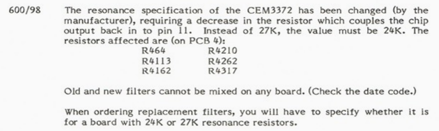

Hi, danke - aktuell helfen mir alle Hinweise! Ist das Thema CEM3372 Revisions das gleiche wie das, was im Service Manual steht (s.u.)? Ich hatte da immer vermutet, dass das einfach die CV-Resonanz-Kurve beeinflusst. Aber vielleicht hat es weitreichendere Folgen.
In jedem Fall ist das, was Du beschreibst nur so ungefähr das was ich höre. Wenn ich den neueren (Nbr. 4767) vergleiche mit meinem früheren Modell (Nbr. 1119) dann hat der Neuere einen gedämpfteren Sound, aber mit einem gewissen feinen Höhenanteil (den ich aber nicht als Britzeln bezeichnen würde) und gleichzeitig mehr Bassanteil. Vielleicht geht da ja wirklich die Resonanz weiter runter.

'Feiner Höhenanteil' passt aber, es hing auch sehr vom 'Aufdrehgrad' des Filters ab, ob man es gut hört. Es kann sein, das das tatsächlich was mit dieser Revisions-/Resonanzgeschichte zu tun hat, obwohl ich sagen kann, das die Einstellung der Resonanz keinerlei Änderung des 'Phänomens' hervorrief. Gut hörbar war z.B. bei typischen 'In the Air tonight'-artigen Pads... :cool:
Mit den 'alten' CEMs hatten alle Sounds so eine gewisse, permanente 'Rautiefe', die mit den neuen CEMs komplett verschwunden war, alles wunderbar cremig... :)

Ich habe mal alle Unterlagen, die ich von damals noch habe, durchgesehen. Demnach gibt es doch so etwas wie unterschiedliche Revisionen, das bezieht sich auf den verwendeten DAC.
Die P600-Exemplare, die einen DAC 700 oder Matsushita DAC 71 verwenden, haben einen Trimmer ('DAC Gain').
Die Exemplare, die einen BurrBrown DAC 71 drin haben, habe diesen Trimmer nicht.
Dann gibt es bei den späten Exemplaren noch einen weiteren Trimmer für Justage der max. möglichen DAC-Ausgangsspannung (U414).
Das alles dürfte dazu führen, das es nicht 100%ig möglich sein wird, den Ansatz 'leiche Daten erzeugen die gleichen Sounds auf allen Exemplaren' zu erfüllen....

@Jenzz: danke für die Infos. Ich hättte gedacht, dass der Gain (oder Trimmer) eigentlich auf die 5V gehen sollte. Ich habe einen Trimmer und habe das einmal eingestellt. In einem gewissen Spielraum (+/- 0.2V) macht das keinen großen Unterschied. Nichts erklärt für mich aktuell den Klangunterschied wirklich überzeugend.
Nun, ich habe auf jeden Fall schonmal zwei Exemplare unterschiedlicher Revisions (u.a. mit BB DAC 700 und BB DAC 71, sowie CEM3372 von Juni 83' und November 83'), die verdammt unterschiedlich klingen. Wäre weiterhin an einem Austausch interessiert, der einen Direktvergleich ermöglicht.
Weiterer Punkt zur Beachtung ist womöglich auch GliGli's Hinweis: "My Prophet-600 lacks bass and sounds harsh --> the electrolytic decoupling capacitors on the voices board may be dying. Try replacing them with slightly higher values (as it can't really hurt for decoupling ) [...]". Vorher hätte ich lieber mal weitere Exemplare gehört.

Wie hast Du die 5V eingestellt, hast Du das Diagnose-Eprom von WineCountry?
Die Koppelkondensatoren hatte ich damals auch erst in Verdacht, ein Austausch hat aber nichts verändert.
Was ich aber damals noch ausprobiert hatte: Wenn die CEM-Ausgänge eine kleine kapazitive Last 'sehen' (100 -150 pf direkt an Pin 14 gegen Masse) ist / war der 'Britzel' deutlich reduziert. Ganz wegzubekommen war es aber auch mit grösseren Kapazitäten nicht...

Nachtrag hierzu: ich habe inzwischen mal sorgfältig das Scaling (Kennlinien der OSC und Filter Chips) adjustiert und das hat einen großen Unterschied gemacht. D.h. selbst wenn das Tuning hier kompensiert, haben Abweichungen in den Scalings einen deutlichen Einfluss auf den Klang. Ein Teil davon betrifft das Poly-Mod, mit dem ich mich intensiver auseinandergesetzt habe. Da hierbei der Ausgang von VCO B direkt in die Steunerg-CV von VCO A eingemischt wird, haben nicht nur Offsets (der Quelle) sondern eben auch Scaling-Unterschiede (der Ziele) einen Einfluss. Abgesehen davon, hat mein zweiter Prophet-600 einfach eine leicht andere Filter Charakteristik (anderes Resonanz-Verhalten). Aber jetzt klingen meinen beiden zumindest wie Varianten des gleichen Instruments. Vielen Dank für eure Beiträge.
