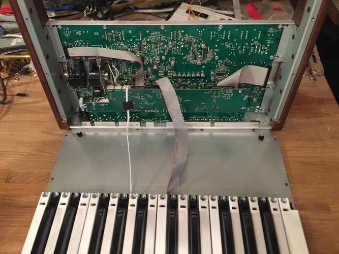

Nach dem Lösen von acht Schrauben am Bodenblech den Brute aufgeklappt. Da schau her, zwei Kabel verbinden die Tastatur mit dem I/O-Board. Runter mit ihnen und ein paar Schrauben später...

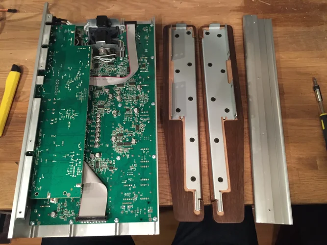

...bleibt noch das übrig. Praktischerweise ist alle Elektronik mit dem Frontpanel verbaut und bleibt daher schön zusammen.
Übrigens, einen Kommentar muß ich mal loswerden -- Ehrlich, Arturia? Verkaufst uns einen Synth mit Holz-Seitenwangen, und wenn man ihn auseinanderschraubt, sieht man, daß die Teile aus billigst furniertem MDF sind? Echt jetzt. Hätte ich das gewußt, hätte ich keinen SE genommen... doch, hätte ich wohl doch. Trotzdem. Echt.

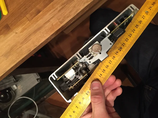

Weiter im Text. Eigentlich hatte ich vor, ein ganz flaches Pult aus dem Brute zu bauen. Leider geht's nicht ganz so flach, denn wie man sieht,
sind die Stopper von Mod- und Pitchwheel im Weg, außerdem noch der Flachbandkabel-Stecker vorne rechts. Klar, man könnte eine entsprechend dickere Bodenplatte verwenden, die man an den Stellen ausfräst, dann wird das Teil aber sauschwer. Da scheint eine Konstruktion wie im oben verlinkten Kit tatsächlich die einfachste zu sein: Holzleiste vorne, Alu-Bodenplatte, Holzwangen links und rechts.

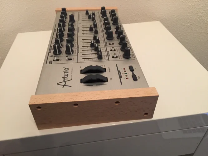

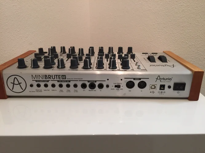

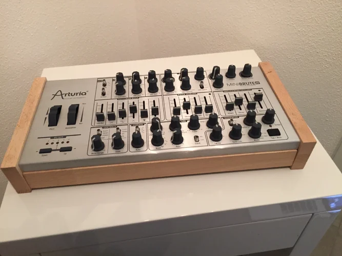

Ein paar Laubsägearbeiten später sieht das Ganze dann so aus:
Das ist ein erster Prototyp, das Holz ist Eiche stabverleimt Marke "Regalbrett", das ich noch rumliegen hatte, die Schrauben hab ich vom Original, deshalb sind sie so tief versenkt, besser wäre eine Lösung mit 3D-gedruckten Winkeln und Verschraubung von innen, und von Maßhaltigkeit kann keine Rede sein. Die "Opferplatte" aus Alu, die ich als Bodenblech verwendet habe, zeig ich erstmal gar nicht.
Ich werde das Ding nochmal auseinandernehmen und die Teile neu, schöner und etwas paßgenauer machen.

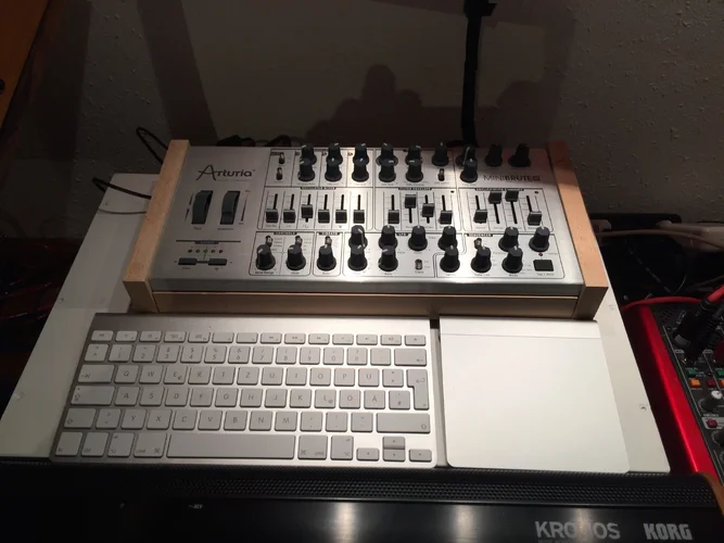

Wie auch immer, jetzt paßt er wieder ins Setup:
...und läuft wie Lottchen. Arturia sei Dank, das Ding ist so schön modular aufgebaut, daß der Umbau wirklich einfach ist. Mit einem MicroBrute ginge eine Entfernung der Tastatur übrigens nicht bzw. würde nichts bringen, denn da reicht das Mainboard bis ganz vorn unter die Tastatur.

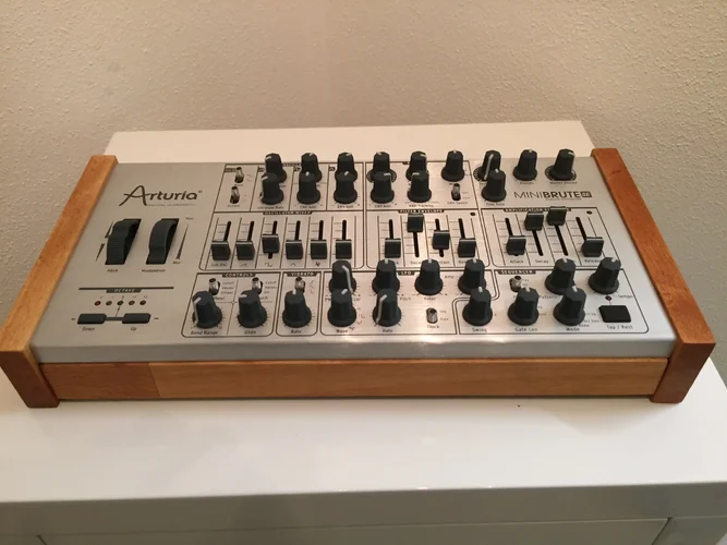

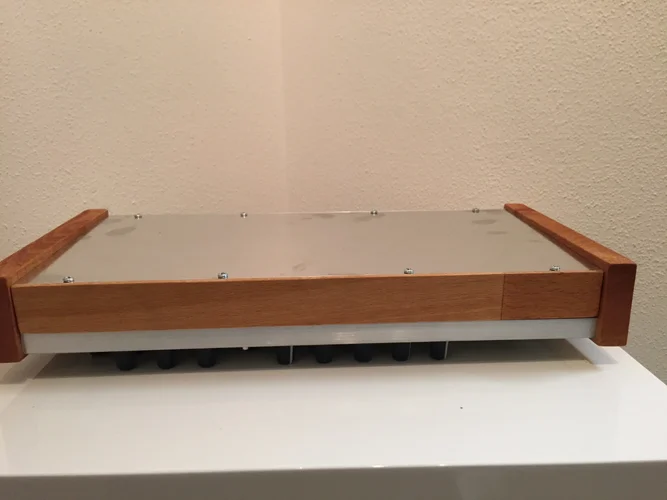

So, Update -- ich hab die Bodenplatte nochmal gegen was Ordentliches ausgetauscht, das Holz geölt und beschlossen, daß das jetzt so bleibt.
(Sorry wegen der Fingerdappen auf dem Bodenblech...)

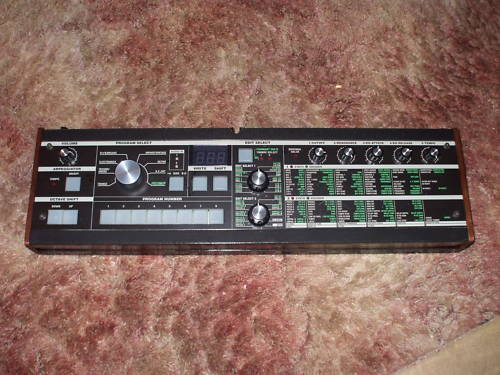

[ http://3.bp.blogspot.com/_rScBRKlTdoE/S-sdOQAc5JI/AAAAAAABBWE/_q26efWLePk/s1600/!BtJisOQBGk~%24%28KGrHqMH-CkEvEVzpPjIBL6vZfmWKg~~_12.JPG (•BILDLINK) ]
[ http://farm1.static.flickr.com/158/394906589_daedf3fe7e.jpg (•BILDLINK) ]
Ich glaub' mir würden die Wheels fehlen. Sonst würde ich das machen...

Ich hab schon mal drüber nachgedacht mir wieder einen Microkorg zu holen und dann auch ein Rack draus zu bauen.
Traue mich nur nicht so ganz ran an die Sache...
Da is nix dabei. Ich habe meinen als "MS20" gepimpt (also das Bedienpanel aufgestellt). Da muss man nur das Frontplastik und die Rückseite einmal mit einem Längsschnitt teilen (Dremel oder sehr scharfes Sägeblatt und ne ruhige Hand).
