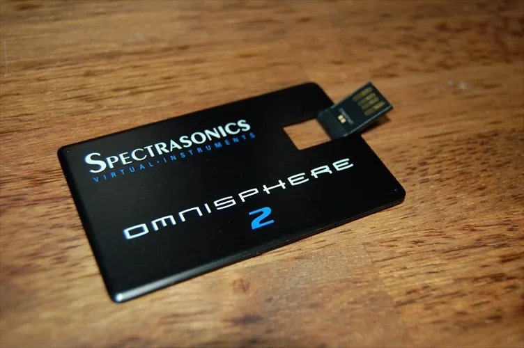

Frage: Ist das Upgrade immer eine Download Version?
Habe nur so eine eingeschweißte Pappe bekommen, wahrscheinlich mit ner Seriennummer drinnen.
Dachte eigentlich ich bekomme so ein USB Medium, wovon man dann installieren kann.
  • #88
Upgrade ist eigentlich immer nur ein Key. Die GBs musst Du leider runterladen. Schlecht, wenn Du eine schlappe DSL-Leitung hast. :?
  • #89
Hab 6 MB/s down... von daher wär das nicht so schlimm.
Sowas hätte ich halt gerne gesehen, aber kann auch sein, dass es das nur bei der Vollversion gibt
  • #90
Ok, kann mir die Antwort selber geben.
FAQ Spectrasonics
Is the Omnisphere 2 Upgrade available as a physical product?
Not at this time. Our download service is highly reliable though... even with slower connections.
So ein USB Installation Drive können Upgrader nachträglich kaufen, was auch sonst! :fawk: 49$
https://www.spectrasonics.net/sales/techshop/?main_page=product_info&products_id=34
Interessant.. nach dem vollzogenen Upgrade bekomme ich einen DL Link, wo aber das komplette Omnisphere 2 heruntergeladen wird.... 57 GB.....
