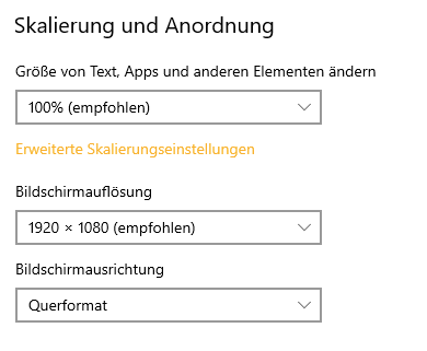

Besonders beim Yoga 370 (13" mit Touchscreen) habe ich jetzt wieder das Problem, daß Programmfenster nicht ordentlich auf die Bildschirmgröße angepaßt werden. Ganz schlimm wars bei Studio One (das hab ich dann dort wieder deinstalliert, weil ich dachte, es liegt an der Software), jetzt aktuell aber wieder beim Editor für das neue Zoom Livetrak L-6.
Sieht dann so aus:
Beim T470 (14") ist es kaum besser, liegt also nicht an der Software, Resize ist ausgegraut. Bei Studio One waren auf dem Yoga die Dialogboxen teils so verstümmelt, daß ich nichtmal die Buttons am unteren Rand betätigen konnte.
Derartige Probleme hatte ich unter Win7 bisher nie. Displayeinstellungen sind bei beiden Geräten Standard, also wie von Windows selbst installiert. Gibt es da eine Einstellung, die sich geändert hat und auf die man achten sollte?

Das Problem ist die Skalierung bei solch kleinen Bildschirmen. Und, natürlich auch Anwendungen, die nicht vernünftig auf weniger Bildschirminhalt angepasst sind.
Viel tun kannst du da selbst nicht, außer die Skalierung in Windows zu ändern, was natürlich den blöden Nachteil hat, dass alles kleiner wird, und man eventuell Probleme mit dem Lesen von Schrift hat.

Falls die bei 1080p oder höher liegt könntest du bei den Bildschirm Einstellungen noch bei der Skalierung nachschauen:

Hm, ok, aber wieso war das bei Windows 7 kein Problem und bei Windows 10 schon - hat sich da die Skalierung geändert? Die steht beim Y370 auf den empfohlenen 150% seh ich grad, ist das vielleicht das Problem?

Das Y370 ist auf 1920x1080 eingestellt, beim T470 wirst Du wohl suchen müssen, das hab ich grad nicht greifbar (müßte aber iirc identisch eingestellt sein) :)
Ja, die stand hier auf den empfohlenen 150%
Versuch mal 125%, und schau ob du damit zurecht kommst.
Ich hab damit grad rumprobiert, nachdem 100% bissl zu klein war sieht 125% gut aus, da muß ich direkt mal schauen, wie es mit Studio One aussieht.

Habe jetzt Studio One wieder auf dem Yoga installiert und das mit den 125% Skalierung funktioniert prima, das mit den Einstellungen des Inspektors muß ich mir nochmal anschauen, ist auf meinem Hauptrechner durch dessen 24" Monitor eher weniger das Problem, beim 13" könnte es relevant werden, wobei das auf diesem Gerät nicht so oft genutzt werden wird (und ich das T470 auf lange Sicht wahrscheinlich eh abgeben kann, denn 2 Windows-Laptops brauch ich eigentlich nicht).
Jetzt funktionieren auch alle Schaltflächen mit dem Touchscreen, die waren bei 150% völlig daneben.

Ja, die Empfehlung wird scheinbar automatisch an die DPI des Ausgabegeräts angepasst, bei meinem 8" Tablett mit 2560x1600 Auflösung wird 200% empfohlen, was sich mit externem Monitor automatisch entsprechend anpasst.
Ja, das sind meines Wissens Einstellungen die Windows automatisch vorschlägt und einstellt, anhand der Größe des Bildschirms und der Auflösung.
