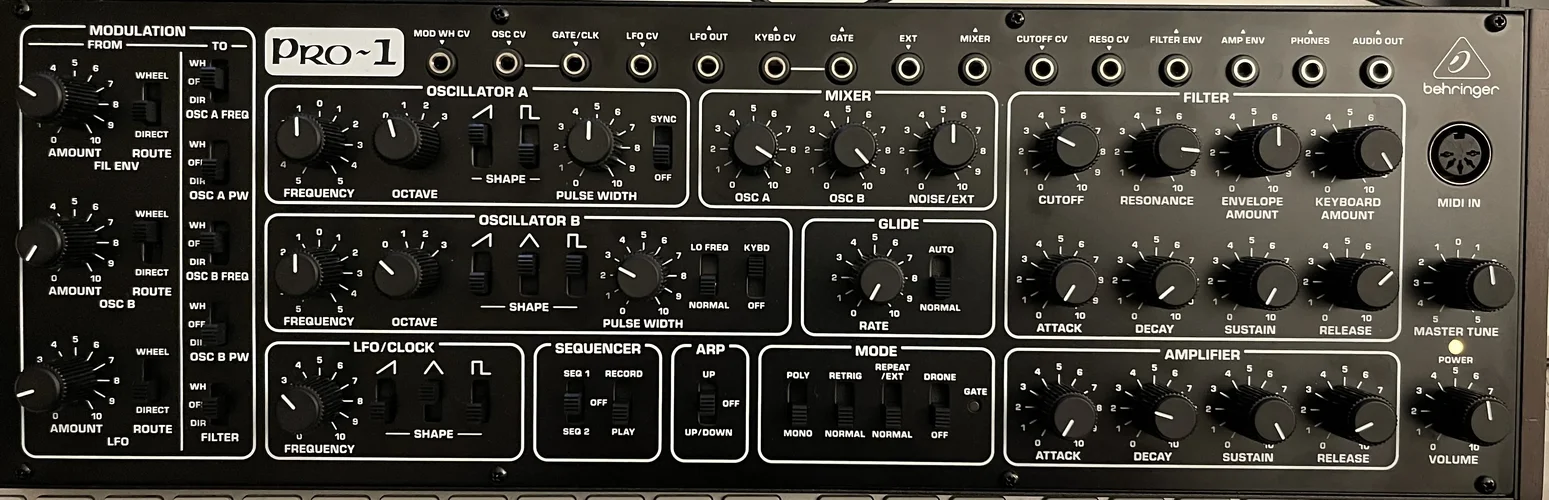

Danke euch beiden; habe eure Tipps mit Decay-Zeit und Modulationen berücksichtigt und denke, dass es jetzt etwas besser klingt. Ab einem gewissen Punkt höre ich dann auch keine Unterschiede mehr, egal woran ich drehe!? Die NOten des oberen STücks kenne ich nicht, deswegen mal eine selbstgebastelte 16tel-Bassline nach dem Kraftwerk-Beispiel.
Hab leider nach zu viel Rum probieren vergessen wie viel ch den pach gestern programmier hab.. vl kann mir dazu ja jemand einen Tip geben.lg
Dann! Dein gestriger Patch war sehr nah am Original. Keine Ahnung, warum der Presetspeicher nicht funktioniert beim Pro One 🤷🏼‍♂️😂

es ist komischer weise nicht genau der Sound wie im Beispiel
Das lässt sich schlecht exakt abfotografieren da es eine Verzerrung durch die Linse gibt - aber als starting point müsste das funktionieren. Zudem ist es echt Millimeterarbeit. Besonders bei Hüllkurven und Filter.
Ich habe auch ein bisschen EQ und Delay hinzugefügt um es besser angleichen zu können.
Im Original klingt es irgendwie noch ein bisschen „schnappiger“ . Der Behringer klingt hier weicher und gutmütiger.
M.i.a.u.: shrimptraxx und Audiohead

.. ich übertrage das mal nachher aufn Repro & bin gespannt wie@ dort wirkt
danke bin auf das Ergebnis gespannt, nach ein bisschen herum schrauben bin ich dem Sound von gestern nun auch wieder näher aber 100% leider noch nciht... aber das wird mit ein bisschn probieren schon denk ich mal...
