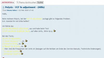

OT: Gelbe Schrift ist Kacke!
Lese das Forum im (imho) augenfreundlichen blau/weiß-Mode, da kann man gelb leider nicht/schwer erkennen!
End OT/
End OT/
Der "augenfreundlichen" Modus, hat sich bei mir noch nicht vorgestellt.
Der "augenunfreundliche" Modus, tut meinen Augen weniger weh und wurde von Mic so ein gestellt. Danke.
Am besten Mic kontaktieren, damit er solche unfreundlichen Farben aus dem Forum entfernt.
Interessant ist es aber, dass es beim augenfreundlichen Modus gibt, es diese Farbe gibt?
Da du dich anscheinend mit meiner "Bitte" eher angepsisst fühlst, mußt du das ja auch nicht berücksichtigen, aber dann bitte nicht wundern wenn potentielle "Helfer" mal nicht antworten, weil ihnen das Lesen mit kontrastlosen Farben einfach zu blöd ist.
Da ich zum aktuellen Thema eh nichts sagen kann darf auch gerne On Topic weitergemacht werden..

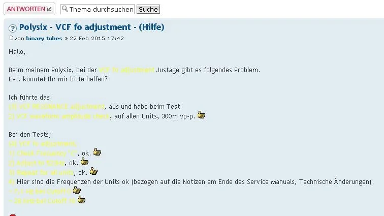

Micromoog hat uns unfreundlich darauf hingewiesen, dass man die Gelbe Schrift nicht lesen kann, wenn man das Forum mit anderen Farben betrachtet, siehe Screenshot oben. Nimm also bitte nicht mehr Gelb.
