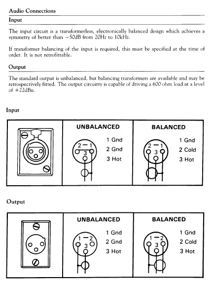

Blick ins Handbuch: der DN erwartet wohl auf pin 3 hot. So ist mein Adapter (und sicher auch die Kabel, die noch kommen) natürlich nicht verkabelt. Da wird dann vermutlich der Hase im Pfeffer liegen, was das verzerrte Signal angeht.
Frage aber: ist so ein Verzerren ein übliches Symptom so einer pin-2-vs-3-Unverträglichkeit? Ich hätte jetzt erwartet, dass das Signal in umgekehrter Polarität ankommt, aber dass es zerrt...? Oder hat das mit der Symmetrierung zu tun (›electronically balanced‹), dass die da irgendwie in die Bredouille kommt?

1.) was ist das für ein Scan? Stammt der aus der Anleitung des DN?
2.) Wie ist denn Dein vorhandenes Kabel wirklich verkabelt? Pin 2 ist hot, ist 1 und 3 miteinander verbunden, oder ist nur Pin 1 auf Ground und Pin 3 ist nix?

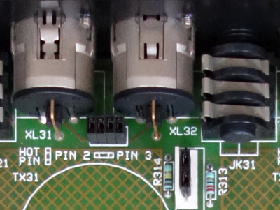

Gemäss dieses Service Manuals https://cdn.usedlighting.com/products/f ... c74645.pdf kann man mit Jumper intern die Polarität ändern.
Wenn du beim Ausgang Pin 3 und 1 kurzschliesst, sollte eigentlich gar nichts mehr zu hören sein (und ist auf dauer nicht zu empfehlen). Der Eingang ist symmetrisch, da ist dann einfach die Polarität umgedreht.

Die jumper, da habe ich natürlich trotzdem nachgeschaut, waren übrigens schon auf pin 2 hot. Jedenfalls verstehe ich das so... alle vier in senkrechter Position = pin 2 hot. Hab noch nicht gecheckt, ob die Polarität am Ausgang wirklich stimmt, aber klingen tut's erstmal einwandfrei.
