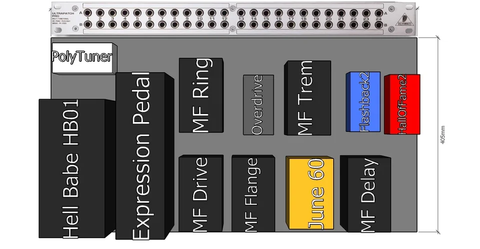

Hallo,
ich bin grad dabei mein erstes Pedalboard zusammenzustellen.
Als Unterlage und Stromversorgung werde ich demnächst das Gator GPT-PRO-PWR bestellen..
Soundquellen wären div. Synthesizer und Gitarren.
Mir ist schon klar, dass es hierfür keine festen Vorgaben gibt und praktisch alles erlaubt ist, aber da ich vor Ende September nicht dazu kommen werde Musik zu machen, vertreibe ich mir die Zeit mit Phantasieren.
Bei diversen Webseiten habe ich schon nützliche Ratgeber gefunden.
Folgende Reihenfolge wird empfohlen:
- Volumen/Dynamik
- Pre-EQ
- Verzerrung
- Post-EQ
- Modulation
- Tremolo, Volumen, Noise Gate, Pan etc.
- Delay
- Reverb
Bislang habe ich folgende Pedale, aufgelistet in der Reihenfolge, wie ich sie schalten würde:
- TC Electronic PolyTune3
- Behringer Hell Babe HB01
- Moog Minifooger Drive
- Overdrive (Marke Eigenbau)
- Moog Minifooger Ring
- Moog Minifooger Flange
- TC Electronic June 60
- Moog Minifooger Trem
- Moog Minifooger Delay
- TC Electronic Flashback II
- TC Electronic Hall of Fame II
Hat jemand Verbesserungsvorschläge?
Was würdet ihr anders machen, wenn ihr nur diese Effekte zur Verfügung hättet?
Die meisten Sorgen bereiten mir: Ringmodulation, Flanger und Chorus.
Außerdem bin ich noch am Überlegen ob ich das HB01 von Behringer verschenke und stattdessen ein AutoWah-Pedal mit TrueBypass hole.. Minifooger Chorus steht auch noch auf der Wunschliste.

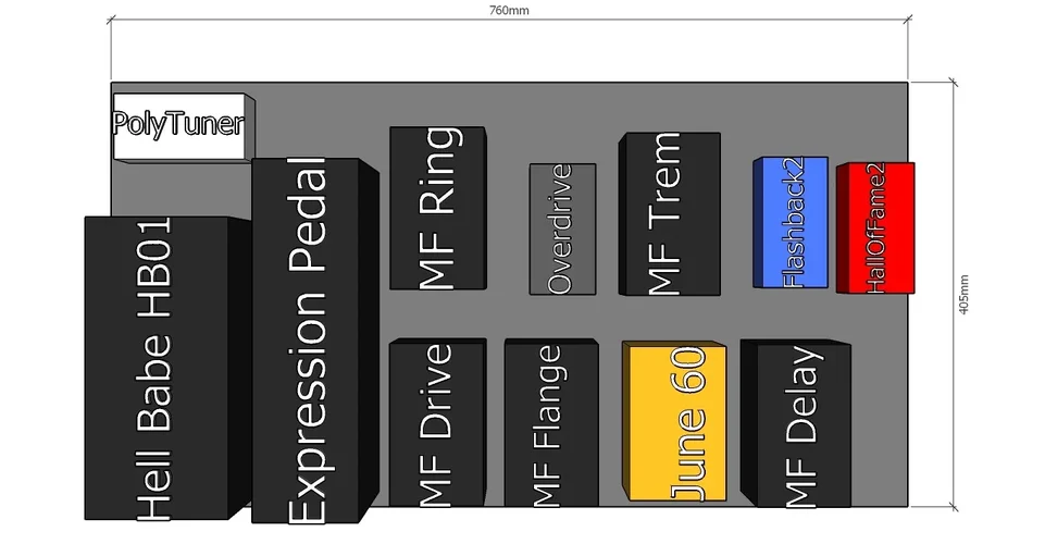

Hier noch eine Übersicht:
Edit: Mir ist grad aufgefallen, dass ich die Pedale von links nach rechts anordnen wollte.. Das ist bei machen aber nicht grad praktisch, weil die Eingänge rechts und Ausgänge links sind.. Somit sollte man sich's spiegelverkehrt vorstellen.

So könnte ich mir das ganz gut vorstellen:
Sehr gute Idee.. Wird umgesetzt ?
