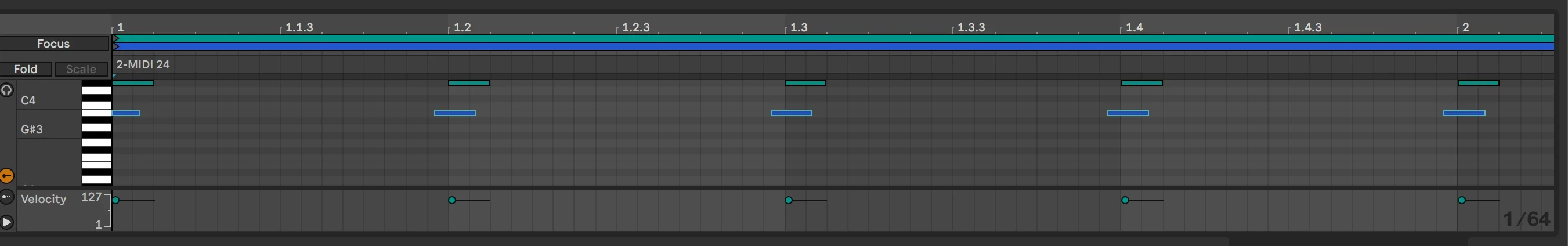

Ich suche jemanden, der sein OXI One mit einer E-RM Multiclock verwendet.
Ich habe ein Problem mit dem Midinoten Timing , wenn ich die Autoclock-Funktion einschalte - aber nur wenn die E-RM Multiclock die Clocksource ist. (mit Ableton Live als clocksource funktioniert es tadellos via USB, simplem Midi-Interface und auch Copperlan)
Es funktioniert auch einwandfrei mit Multiclock als Quelle, wenn Auto-Clock aus ist.
Es wäre cool wenn das jemand anders in seiner Umgebung testen könnte um das Problem irgendwie einzugrenzen. Genauere Test Instruktionen folgen.
Test:
Oxi One neueste FW beta 2.5 B3
Ableton Live
E-RM Multiclock (gets tempo from Ableton live via plugin)
    1. create very simple sequence ... 4/4
    2. press start on Ableton Live (OXI should start) then record the incoming midi
    3. press stop
    4. check notes.. the should align pretty good to the grid
    5. now change tempo .. say to 85 bpm
    6. press start, then stop , then start (just to make sure OXI One gets the new tempo)
    7. record notes and check if they still align to the grid (here they don't)
    8. repeat with different tempos .. the notes never match again to grid
    9. turn auto clock off , set clock input on the OXI manually to Midi and try again ... everything works as expected, even with changing tempo
die grünen Noten sind mit Auto-Clock OFF aufgenommen, danach hab ich nur Auto-Clock ON gestellt und nochmal aufgenommen (blaue Noten (ich hab sie runtergeschocben zu besseren Visualisierung))
