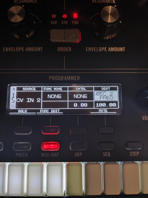

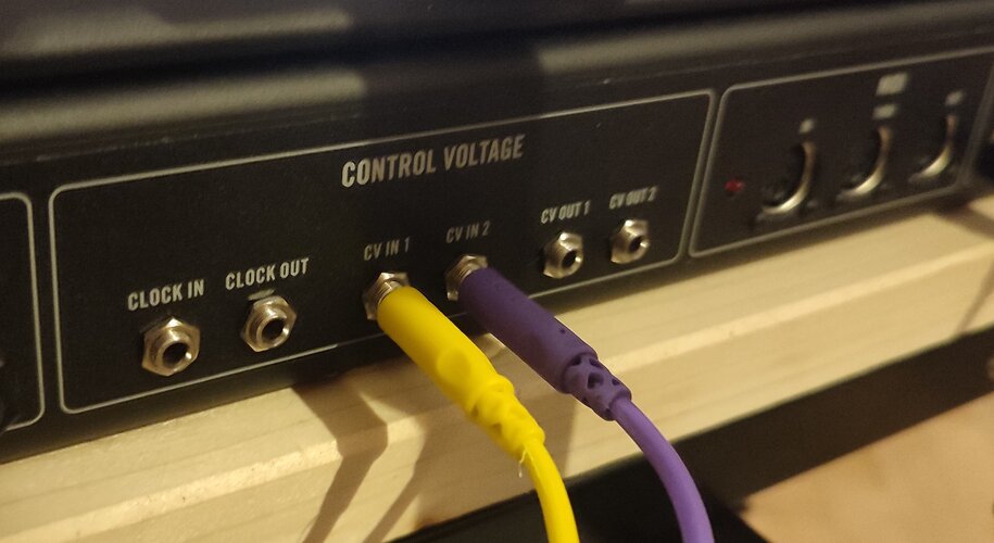

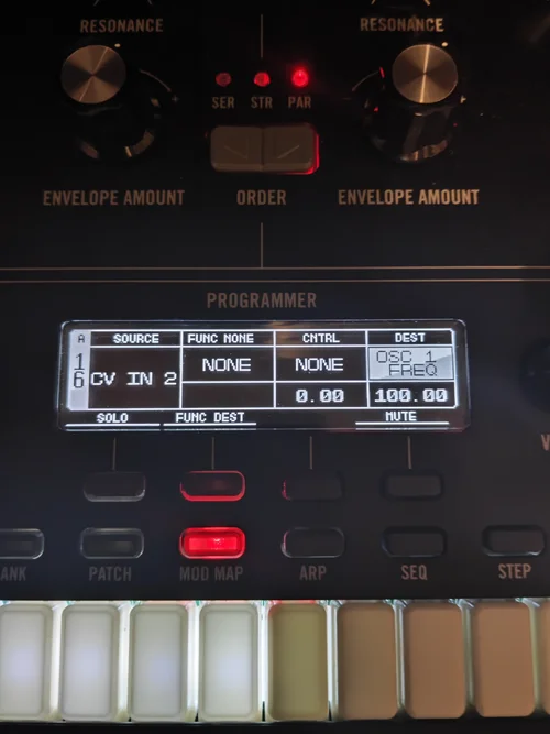

Zeig mal bitte den CV Setting als Foto. Da kann man viel falsch machen.
Was genau brauchst du an Infos ?

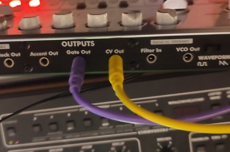

Gate8 Oxi > CV-In1 Muse
CV Oxi8 > CV-In2 Muse
Dann in der Modmap vom Muse CV-In2 > Osc1/2 Freq
Mit CVin1, also demGate weiss ich nicht wohin. Sobald ich das zum Muse schicke verstimmt es nur den Ton und das auch wenn ich den Eingang nicht in der Modmap zuweisen.
Was auch nicht geht sind Tonlängen da ich ja die Taste drücken muss das was passiert. Der hält dann den Ton solange bis der nächste vom Oxi kommt. Da fehlt halt das Gate oder ?

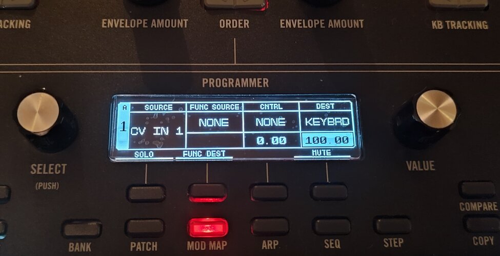

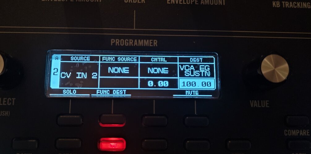

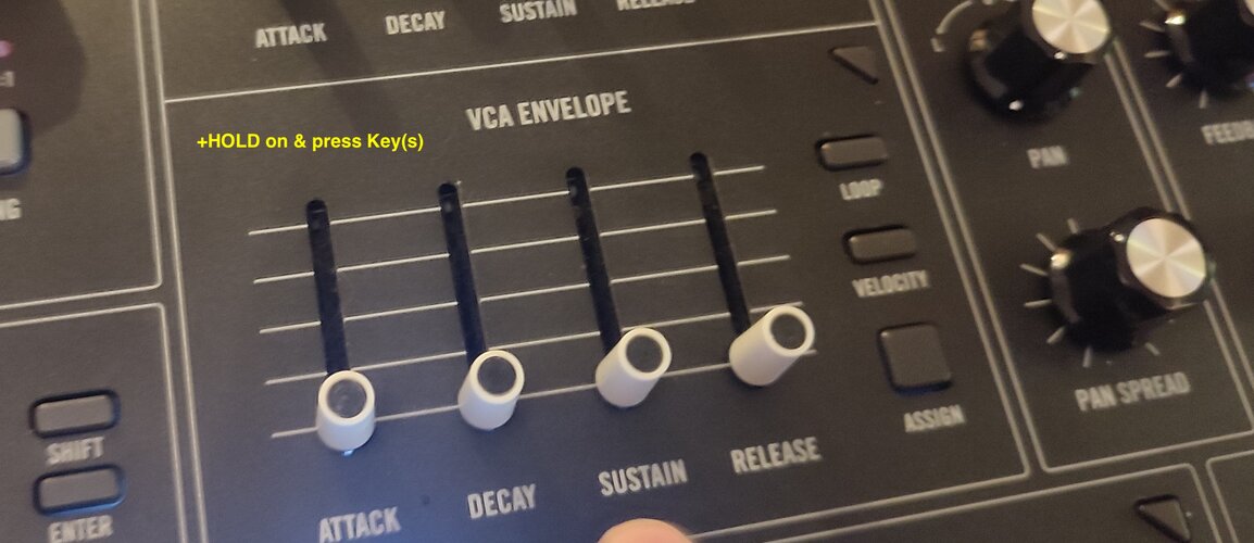

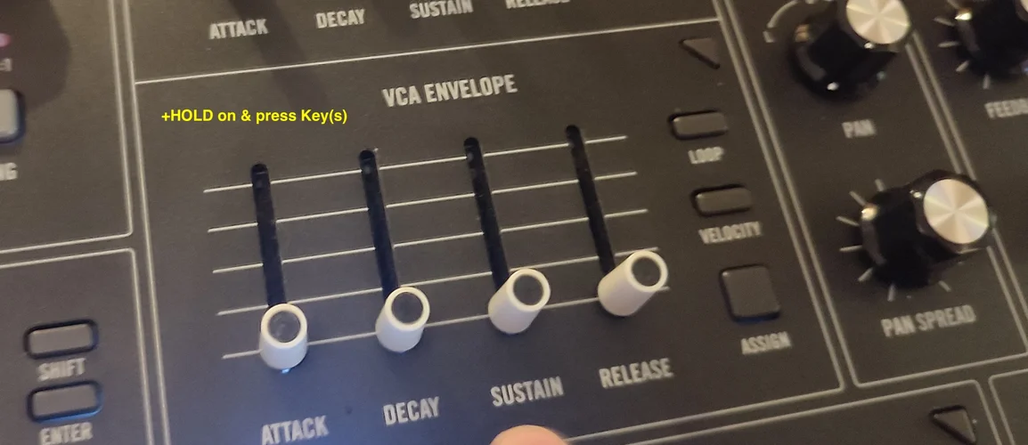

Jo,!grad nochmal kurz geguckt mit ner tt303.
Cv v/oct per mod matrix auf KEYBOARD (alle vcos) 100%
Cv gate/env auf vca adsr SUSTAIN 100%, erwas slew dazu. Dann einfach vca adsr alle regler runter und hold drücken, Tasten anschlagen.
Nicht extrem elegant aber immerhin workaround. Einfaches gate in wäre halt cool gewesen…

Ich meinte das CV Mapping, schau mal im Manual auf Seite 99 , da wird es erklärt. Wenn du das nicht richtig setzt, läuft da nichts wie erwartet.. Besonders weil man und der linken Hälfte die CVs setzt und in der rechten die Gates

Da hab ich dir ja die ersten beiden Bilder gemacht vom Oxi. Pitch kommt ja nur halt Gate nicht aber das hat ja Maffez schon aufgeklärt das der Muse da ein Spielverderber ist.

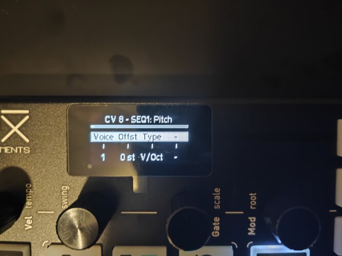

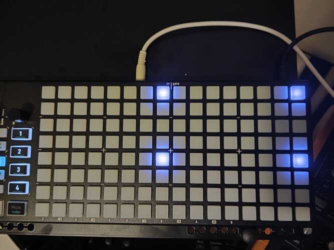

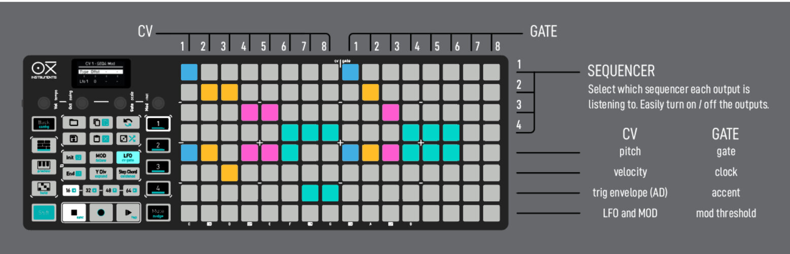

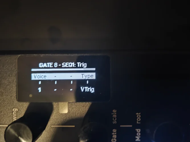

Finde die Bilder nicht? Du müsstest das Leuchtfeld des OXI fotografieren, auf dem Display siehst du die Zuordnung nicht.
Also unabhängig ob der Muse das kann, was er nicht kann, würde der OXI nur das richtige Gate ausgeben, wenn die Zuordnungsmatrix richtig konfiguriert wurde..
Die zwei Bilder vom Oxi-Display zeigen ja eigentlich was ich eingestellt habe. Aber ich schalt in noch Mal ein. Müsste doch so passen. Sonst hab ich nichts zusätzlich in den Menüs geändert.
Ja dann steht der OXI auch korrekt. Da stolpert man gerne mal drüber, gerade wenn das untere Viertel nicht korrekt gesetzt ist.
