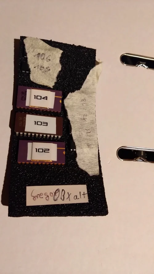

habe aus meinem vintage OBX 4voice nach einem Midi Umbau noch einen Satz Chips übrig..
markiert sind sie mit den nummern 102 bis 106 und 10-13
die 3 grossen müssten die Patch speicher chips sein
nr 105 und 106 sind beschriftet mit : AM9111BPC
die 4 anderen mit: 7906HX, 7906HV und 7906HW - Korea
keine Ahnung wie die genau zu Bezeichnen sind, obs jemand brauch oder als ersatz hinlegen will
da ich den OBX LEIDER nichtmehr hab liegen sie hier nur unnötig rum..
sag bescheid wenn Du sie brauchst oder willst ;-)
wie alt?? schätze wie der synth selbst, also weit mehr als 20 Jahre
als sie vor ein paar jahren rausgenommen wurden funktionierten sie, was jetzt ist, kann ich natürlich nicht sagen
aber vielleicht können sie einem anderen OBX ja helfen.. wer weiss? (bevor sie in der schublade bleiben oder in den müll wandern..)
Das sind steinalte MCM2708 EPROMs von Motorola mit 1024 x 8 Bit. Für jemanden, der genau das sucht, sicher wertvoll. Brennen ist laut Infos im Netz schwierig. Man braucht also einen speziellen Brenner.
Ja genau wie @swissdoc sagt, sind das steinalte 2708 für die Firmware des OB-X. Die sind heute schwierig zu beschaffen und zu brennen.
Es gibt aber die Möglichkeit die Firmware von einem einzelnen 2732 laufen zu lassen.
Dafür sind einige kleine Modifikationen der Adressleitungen nötig. Nichts wildes aber so ist das 2732 doch einfacher zu beschaffen und zuverlässiger als die alten 2708.
