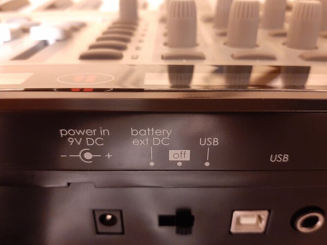

Sospro: Danke. Ich werde mal schauen, ob ich ein netzteil finde , das passt. Batteriefach sehe ich nirgendwo , möglicherweise nicht mehr vorhanden im Mk2.
Ein Netzteil brauchst du, denke ich.
Nein. Es gibt hinten einen Schalter, da kann man zwischen USB Power und Netzteil umschalten.
Bei USB muß man auf den richtigen virtuellen Port achten, sonst gehts nicht, siehe Posting über mir.
Batteriefach gibts keins, und ich bin mir ziemlich sicher, daß das MKI auch schon keins hatte, weil dort ebenfalls nur zwischen USB und Netzteil gewählt werden konnte.
