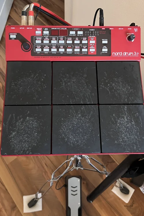

meine geliebte Norddrum 3P hat klebrige Pads bekommen :cry:. Ich habe sie jetzt etwas länger nicht gespielt, nehme die Abdeckung ab, befummle die Pads und muß:blerk:
Total klebrige Oberfläche auf allen 6 Pads, fühlt sich so an wie die Klebegrütze auf diversen Arturia-Knöpfen, mit nem Fingernagel kann man auch "hübsch" Spuren auf die Pads ziehen,
die Drumsticks erzeugen beim Spielen bei jedem Schlag einen dauerhaft bleibenden "Punkt" auf dem Pad / in der Klebepampe.
So ein Mist - gibt es hier 3P -User, die das gleiche Problem haben?
Wäre es möglich, dass die rosa Blasenfolie, aus der ich mir eine passende Staubschutzabdeckung für die Norddrum gebastelt habe, ausdünstet und die Pads versaut hat...?
Jemand ne Idee, wie man das abbekommt?
ja. ich hatte bei meinem N3P nicht die geringsten Anzeichen eines solchen Aufweichens. Abgedeckt war er mit Neoprenstoff.
Stand er vielleicht auch noch im Sonnenlicht?
Schon mal probiert die Pads mit einem fusselfreien, festen Tuch und Isopropanol zu reinigen?

Hmm das sieht heftig aus. Ich habe die 3P so ca. 4 Jahre und so gut wie keine Verschleiserscheinungen.
Ich glaube allerdings, wenn Du eine Grundreinigung vornimmst, dann sollte alles gut werden. So schnell sehe ich eine Erneuerung der Pads eher nicht.
Nun ja, ich bin extrem. Meine Maschine Pads reinige ich ab und zu mit Nigrin Aktivschaumreiniger, allerdings mit Bedacht und man benötigt sehr wenig davon. Anschliessend neutralisiere ich die Flächen mit ganz wenig transparenten Glasreiniger.
Ich vermute, dass der Weichmacher schon aus den Pads selbst stammt, aber dass die dichte Abdeckung verhindert hat, dass der verdunsten kann; und dann hat er halt die Gummischicht angelöst.
Yep - ich habe jetzt seit einem Tag die blöde Blasenfolie entfernt und siehe da, es klebt schon mal nicht mehr. Scheiße siehts zwar immer noch aus und rau sind die Oberflächen auch, aber sobald ich wieder im Studio bin, werde ich mal versuchen, vorsichtig mit Isoprob zu reinigen. Erstmal noch bisschen ausdünsten lassen. Talkum danach klingt auch gut. Danke euch allen schonmal 🙏🏼

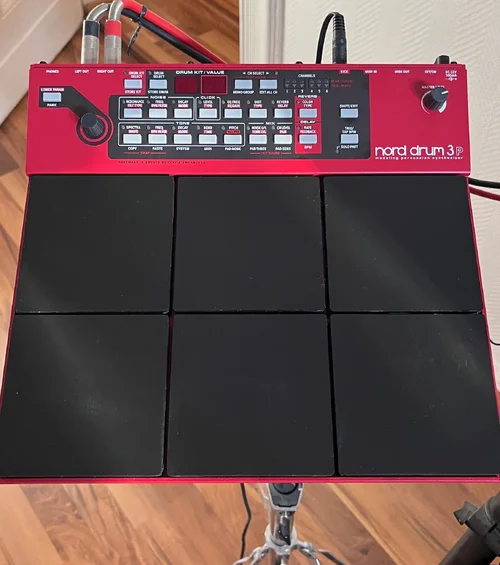

So, die Welt ist wieder in Ordnung:
Was hab ich gemacht:
- mit Isoprop und etwas(!) Allzweckreiniger erstmal die Oberflächen gereinigt. Wenn man wie ich die Drum auch mit den Händen spielt, setzt sich natürlich auch "Menschenschmodder" ab.
- Blasenfolie entsorgt und die Kiste tagelang "gelüftet"
- das von screech in Beitrag #8 erwähnte Pflegemittel bestellt und dünn aufgetragen - et volia :banane:
- meine Schwägerin näht mir noch einen passenden Überzug aus fusselfreiem und wenns gut läuft nord-rotem Stoff und alles wird gut.
Danke nochmal euch allen :verliebt:

Nudenn, sie waren ja trotz "stickyness" spielbar geblieben - ggf. etwas eingeschränkt, aber ich bin kein Drummer und kann die Feinheiten in der Bespielbarkeit vielleicht nicht so auseinander halten. Jetzt fühlt sich das auf jeden Fall wieder wie ursprünglich an :heyho:

Tach,
die Reinigung und Pflege der Pads hats gebracht - sie sehen immer noch wieder wie neu aus und lassen sich auch wieder wie neu spielen :phat:
