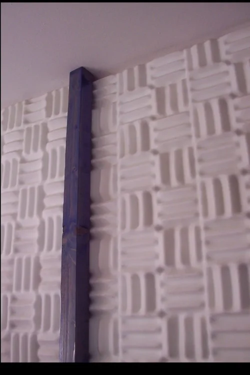

Ich habe eine ganz andere Lösung gewählt. Ich habe mir 2,50 m lange Vierkanthölzer aus dem Baumarkt geholt und schön farbig gebeizt, anschließend habe ich die 1m x 1m Akustikmatten an die Wand gestellt und davor an den Kanten/Übergängen zur nächsten Matte jeweils die Holzbalken. Die Balken habe ich einfach mit Holzkeile zwischen Fußboden und Decke eingekeilt. Sieht gut aus und ist jederzeit umziehbar das System. Dabei anfangs aufpassen, denn wenn die Balken noch nicht richtig trocken sind, müssen sie später nachgekeilt werden, da sie sich zusammenziehen im trockenen warmen.

etwa so sieht es aus. Der Holzbalken steht einfach vor den an die Wand gelehnten Akustikmatten und wird unten am Fuß mit einem Holzkeil fixiert. Wie gesagt, aufpassen, dass die Balken richtig durchgetrocknet sind, sonst könnte Dir so ein Ding auf den Kopf fallen :)
