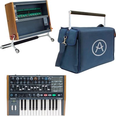

Deshalb finde ich den Arturia Rackbrute 6U und den Minibrute 2 so reizvoll - eine kompakte, gut zu transportierende Einheit, bei der die Tastatur und eine komplette Synthvoice mit Sequencer und Arpeggiator gleich mit dabei sind.
Für den Rackbrute schweben mir der Moog DFAM für die Rhythmen (und als zweiter Sequenzer), das Strymon Magneto (als Delay- und Reverbeffekt) vor. Was mir noch fehlt, sind Inputmodule, über die ich dann das Rhodes und ggf. den Minimoog schicken kann. Was würdet Ihr mir da empfehlen? Welche Module wären für so ein Setup noch wichtig? Wie klingt mein Plan nach dieser All-in-One-Lösung? Machen die Module, die ich im Auge habe, Sinn? Wo gibt's noch Fallstricke oder Dinge, die ich als Modular-Neuling noch nicht im Blick habe? Preislich liegt das Limit bei ca. 2000 Euro; Gebrauchtkauf ist definitiv eine Option.

Ich lese jetzt mal heraus, dass der Minibrute gesetzte Sache ist, da geh ich jetzt gar nicht weiter drauf ein, halte das für keine schlechte Idee, da man da auch noch einiges bekommt für nen schmalen Taler und ich glaub mit Rack und Tasche gibts auch noch nen Angebotspreis oder so.
Trotzdem sind 2.000,- knapp. In der gewünschten Kombi nur aus Brute und Case gehen zumindest neu schon mal 777,- drauf, dann bleiben "nur" noch 1200,- für den Rest. Gebraucht geht vielleicht was aber tatsächlich wird nicht so viel unter dem Neupreis gehandelt, meist nur so 20% drunter.

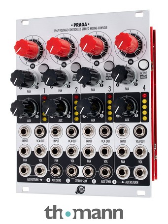

Der Xaoc Praga ist ziemlich Platzsparend und kann 2x Send-Return in Stereo händeln:

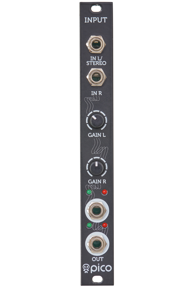

Dazu noch ein kleines schnuckeliges Input Modul.

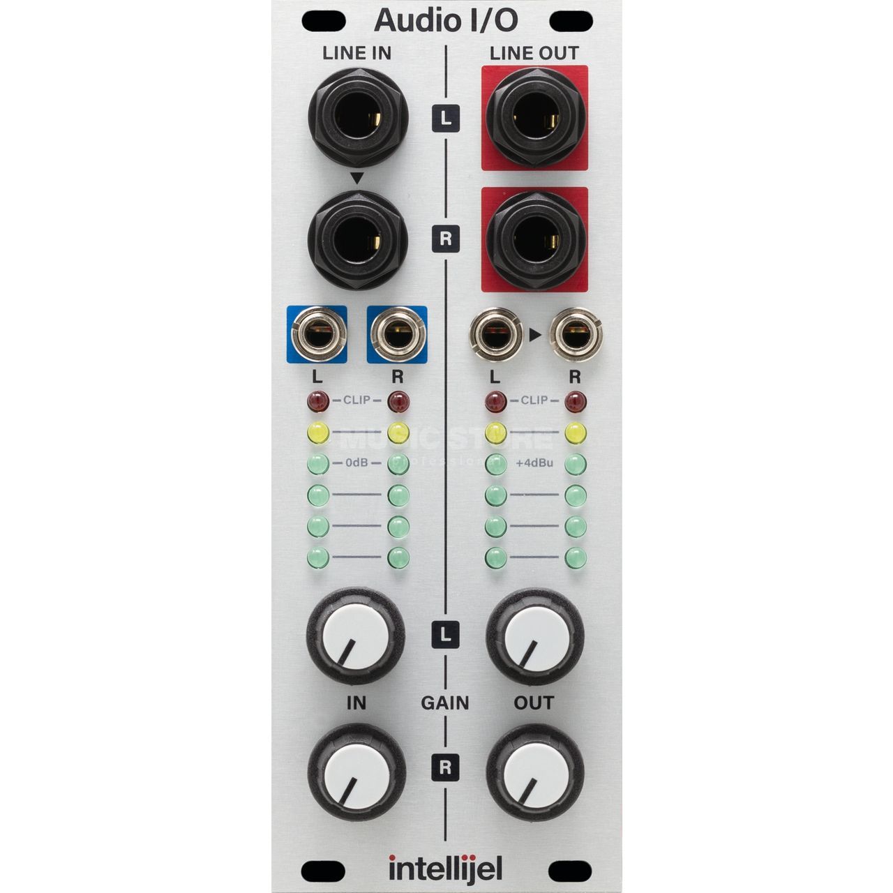

Beim eigenen Input kann man mMn noch mit Miniklinke arbeiten, aber spätestens wenns zum FoH gehen soll, wir der einem was husten ;-)
Daher empfehle ich mal den Output:

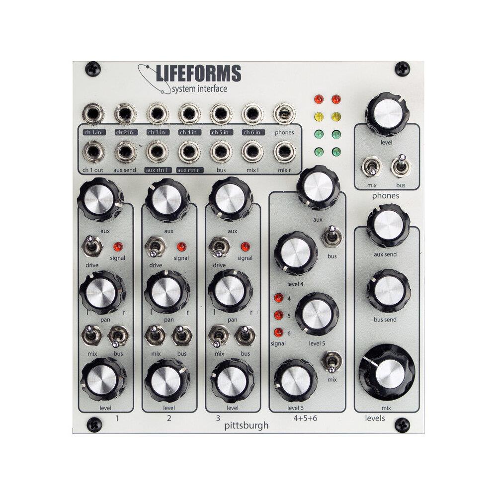

Du merkst jetzt schon nur Mixer sind wir bei 690,-
Wenn Synths in Stereo ausgeführt werden sollen, benötigst du den doppelten Strang, bzw. fast, die Pragas lassen sich irgendwie mit einander verbinden, dass spart nochmal nen Submixer.

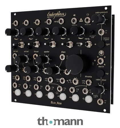

Solltest du auf den Sound der CR-78 stehen gibt es eine tolle All-in-One Lösung für einen akzeptablen Preis. (Nur das Rauschen ist digital, aber vielleicht geht das ja ;-) )
Alternativ, aber auch deutlich teurer eine analoge Nachbildung der 808.
Wenn du da tiefer einsteigen willst, geht natürlich auch alles in Einzelmodulen, wird aber dadurch leider nicht wirklich günstiger.

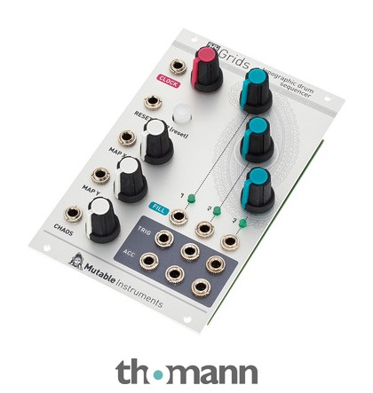

Zu den Drums brauchts dann auch noch einen Sequencer und da gilt dann zu unterscheiden wie viel direkten Zugriff man haben möchte, bzw. braucht. Den direktesten Zugriff auf jeden Step bietet der Beatstep Pro, aber ist nochmal extern.
Aber es gibt auch jene mit etwas weniger Zugriff, aber dafür viel automatisch generierten Pattern.

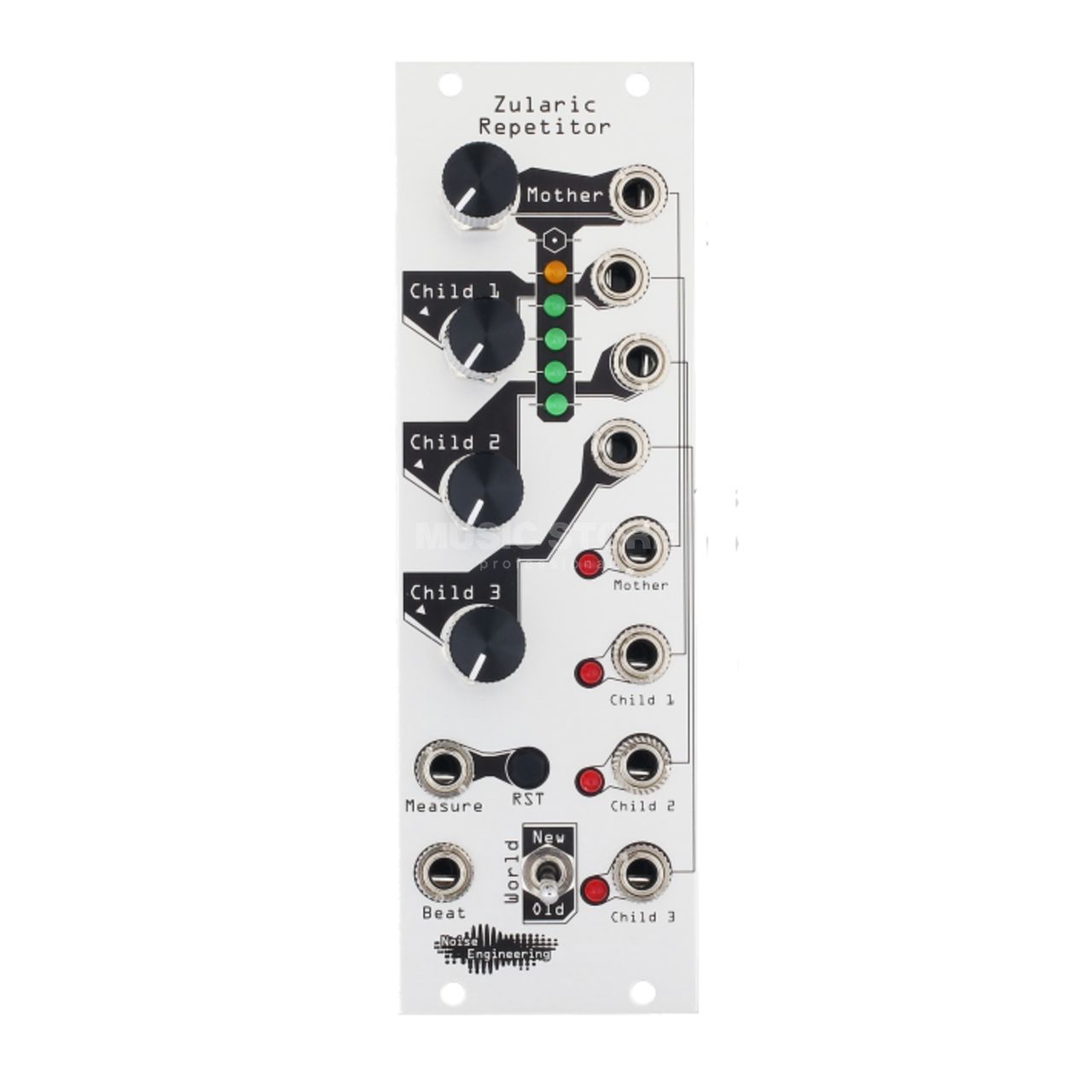

Da gäbe es einmal Euclidisch:
Topografisch:
oder Afrikanisch:
Falls das ne Option ist einfach mal bei Youtube rein hören wie das Ergebnis klingt, weiß jetzt nicht was zu deiner Musik passt.

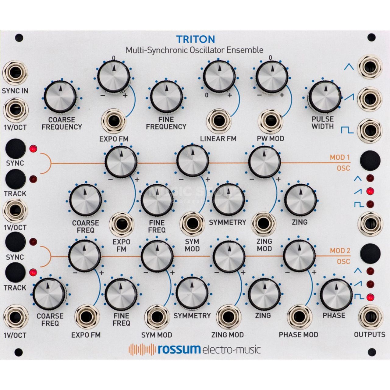

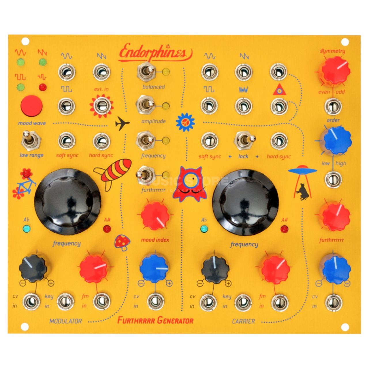

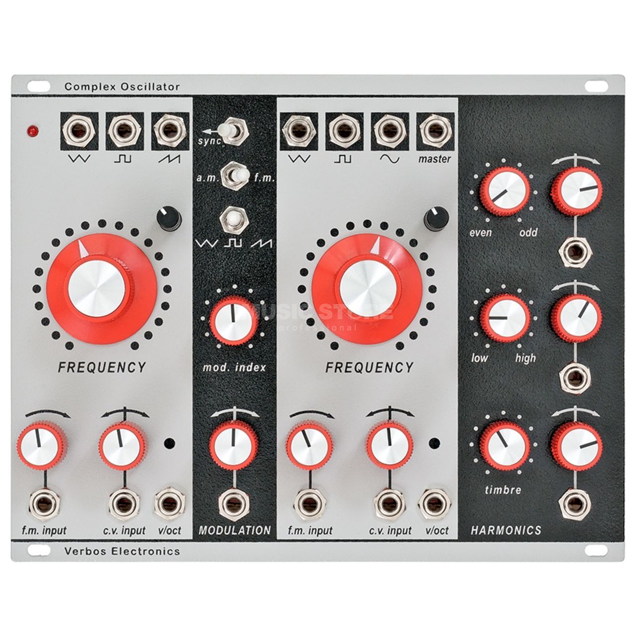

Analoge Synths mit komplexen Mustern gibts, aber die sind teuer, das wären so ein paar von denen ich meine zu wissen, dass sie analog sind:
Ab hier ist alles Geschmackssache, ich würde dir aber trotzdem Raten zumindest in ein paar Digitale mal rein zu hören, da gibt es echt spannende Sachen.

Wichtig ist zu wissen, dass Eurorack und andere Synths unterschiedliche Pegel haben. Externe Synths sind meist zu leise um vernünftig ins Eurorack eingespeißt zu werden, daher brauchts da meist ein ordentliches Input Modul, und auf der anderen Seite ist der Output meist viel zu Laut, so dass man da wieder nen Output braucht.
Der DFAM macht halt nur einen Sound, bzw. man kann noch mit dem zweiten Osc und Sequencer noch ne Drum Voice raus kitzeln, aber dann ist Sense, sollte man sich bewusst sein. Weiß ja nicht wie umfangreich du da aufgestellt sein möchtest.
An Mixer wäre der hier vielleicht noch eine Alternative. Löst zwar nicht das Input Problem, aber ist zumindest etwas günstiger und hat auch einen Send Return zumindest für die ersten drei Channels und in Stereo.
Na ja, mit dem Rhodes, dem Minimoog und ggf. noch dem Nord (das ich aber standalone und nicht über den Modular zum FOH geben würde) UND dem Minibrute habe ich ja vier recht potente und vielseitige Sound-Generatoren, die sich gerade mit Effekten noch wunderbar verfremden lassen. Insofern würden mir die klanglichen Möglichkeiten des DFAM denke ich reichen. Gibt's denn ein Mixermodul, der sowohl externe Signale auf den richtigen Pegel anhebt als auch wie ein Submixer mit Main-Out funktioniert?
Ach - und ich sehe gerade, dass das Pittsburgh Modular System Interface nur Miniklinken-Ausgänge hat. Ich bräuchte also ein Mixermodul mit großen Klinken-Outputs, die ich dann an den Saalmischer bzw. die DI-Boxen klemmen kann. Oder habe ich mich da verguckt?
Schwierig, spontan würde mir nur der WMD Mixer einfallen, der kann nochmal 23db auf den Input drauf geben. Der wäre dann auch die All-in-One Lösung, aber nicht ganz günstig.
Aber auch hier wieder nur Miniklinke die raus geht. Du siehst ist in der Eurorack Welt nicht so üblich ;-)
Der Roland 531 kommt mit großen Kabel Anschlüssen und zumindest einem Pre-Amp, hat dafür dann aber keinen Send/Return und halt nur einen Eingang (in Mono). Vielleicht kommt da mal ne günstige Alternative von Behringer aber bisher ist da meines Wissens noch nichts angekündigt.
Also läuft's dann wohl auf zwei (oder mehrere) separate Module raus: einen Mixer und je ein Input-Modul, das den Pegel anhebt, richtig?
Ich fürchte ja.
Es gibt noch von Befaco den Hexmix mit Hexpander (auch nicht günstig) aber die hätte zumindest normale Outs, aber ich kann jetzt nichts sagen wie viel Gain du auf die Inputs bekommst.
Mit dem Pittsburgh und dem hier kommst du auf ca. 550,- für den Mixer.
