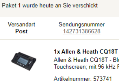

zur Info:
das große T meint es käme eine erste Lieferung am 04.09.23
und eine zweite Lieferung am 02.10.23
Hersteller-Liefertermine sind natürlich nicht immer fix.
Ich bin wohl bei der ersten Runde dabei.
