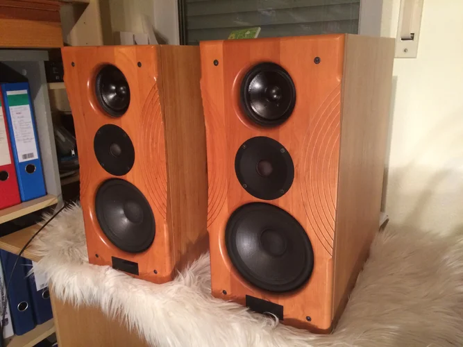

Ich hatte mal genau solche Monitore, Moll Antares sind das, waren mir zu analytisch 😂
