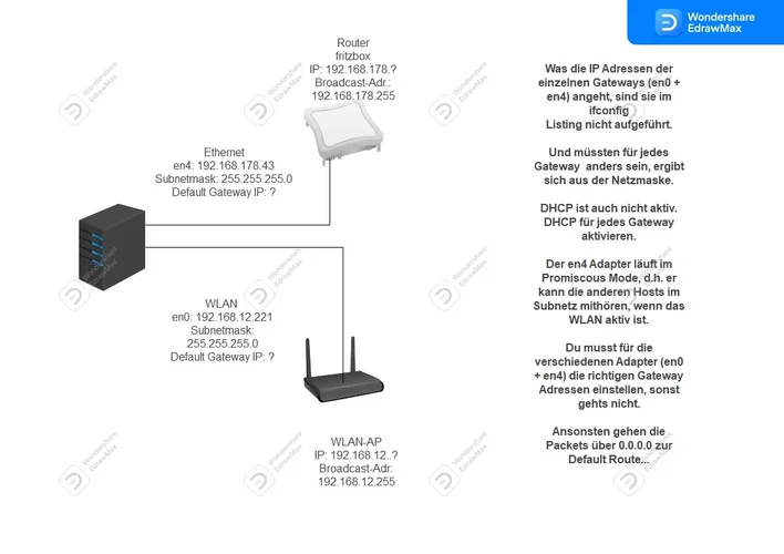

Der Plan ist folgender….
Anwendung A - Ethernet - Netz 192.168.178.0/24
Anwendung B - WLAN. - Netz 192.168.12.0/24
Grundsätzlich geht das.
Problem ist halt das sich beim aktivieren des WLANs, das Ethernet deaktiviert.
Wenn man die Netzwerke erreichen möchte braucht man 255.255.0.0 also /16 dann aber auf die Gateway achten sofern nötig, man sollte sowas vorab planen per Subnetting wenn es die Host Anzahl zulässt. Davon gehe ich aber in einem Privathaushalt aus.

Habe mir die Mühe gemacht und das ifconfig nochmals gründlich gecheckt. Danach ein Netzwerk-Diagramm erstellt. Vielleicht hilfts?Z.webp
  • #49
