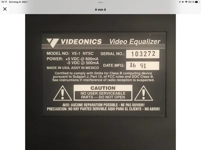

…gerade habe ich ein Gerät ohne Netzteil gekauft, für welches es zwei Varianten (BJ 91 und BJ 93) gibt - leider weiß ich noch nicht welche Variante zu mir kommt…
…die Variante von 93 hat ein 12V AC-AC Netzteil (gäbe es überall), die Variante 91 braucht ein +5V/-5V Netzteil (finde ich nirgends)…
…sollte ich jetzt so ein +5V/-5V Netzteil brauchen und weiterhin nicht zu kaufen finden: wie baut man sowas?…

…hier auf dem (von einer US-Auktion abphotographierten) Photo sieht man, dass der Strombedarf nicht hoch ist…
…falls es die 12V AC-AC-Variante ist habe ich kein Problem - nur wenn es eben diese ältere Version ist…ich hatte auch an einen Print-Trafo gedacht, bin aber bei weitem nicht in der Theorie fit genug um das einfach so entwerfen - bauen ist dann kein Problem…
