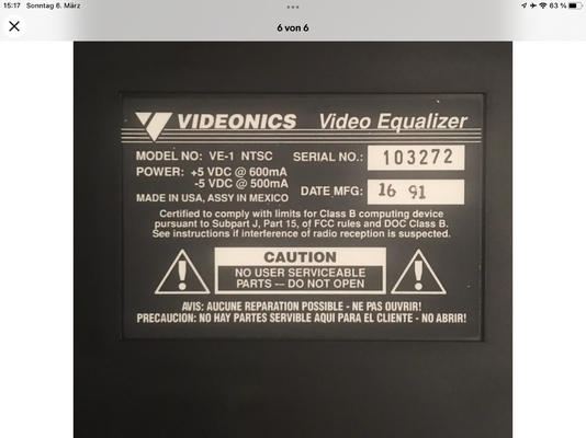

…gerade habe ich ein Gerät ohne Netzteil gekauft, für welches es zwei Varianten (BJ 91 und BJ 93) gibt - leider weiß ich noch nicht welche Variante zu mir kommt…
…die Variante von 93 hat ein 12V AC-AC Netzteil (gäbe es überall), die Variante 91 braucht ein +5V/-5V Netzteil (finde ich nirgends)…
…sollte ich jetzt so ein +5V/-5V Netzteil brauchen und weiterhin nicht zu kaufen finden: wie baut man sowas?…

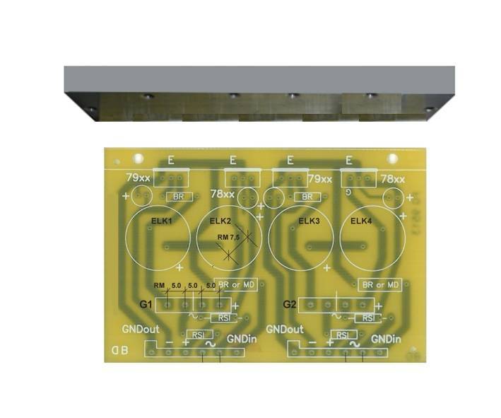

Wenn ein AC/AC-Netzteil vorhanden oder leicht beschaffbar ist, schau mal bei musicfromouterspace.com ("Wall Wart Bipolar Supply" in der Kategorie "Power Supplies") oder auch bei Frequency Central. Ich habe selber von beiden mehrere in Benutzung, das funzt einwandfrei. Bei dem MFOS-Teil kann ich ggf. sogar mit einer Platine aushelfen, da müssten eigentlich noch welche übrig sein.

…hier auf dem (von einer US-Auktion abphotographierten) Photo sieht man, dass der Strombedarf nicht hoch ist…
…falls es die 12V AC-AC-Variante ist habe ich kein Problem - nur wenn es eben diese ältere Version ist…ich hatte auch an einen Print-Trafo gedacht, bin aber bei weitem nicht in der Theorie fit genug um das einfach so entwerfen - bauen ist dann kein Problem…

…sowas in der Art hatte ich gesucht…ein Bausatz…
…hmmm…mal sehen ob ich sowas nicht sogar noch hier rumliegen habe - vor gut 10 Jahren habe ich mal einen Riesen-Einkauf bei MFOS gemacht, vielleicht war da ja sowas dabei…ansonsten würde ich mich womöglich dann tatsächlich um die Platine bewerben…

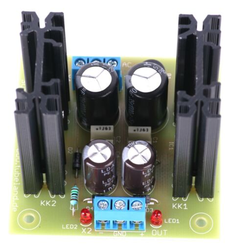

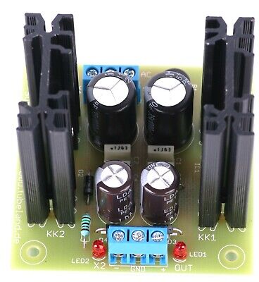

…ok, da ich gelernt habe, dass das was ich suche symmetrisches Netzteil heißt habe ich hier noch einen Bausatz gefunden (quasi for future reference):
Fehlt halt noch der Trafo 2x9V
…verstehe ich richtig, dass der tubeland.de-Bausatz 2x1A leistet? - also einmal für die +5V und einmal für die -5V? - weil das würde ja wohl für meinen Bedarf ausreichen…
Ja, das sollte jeweils 1A sein mit gekühlten 7805 / 7905. Die haben auch noch ein Netzteil mit Trafo im Angebot, aber das hat wohl nur irgendwas mit unter 200mA und das reicht nicht aus. Bei dem anderen Bausatz ist es im ersten Moment etwas verwirrend, was da alles dabei ist und was da noch an Zusatzkosten dazu kommt.
…superklasse…als Trafo würde ich sowas ins Auge fassen:
