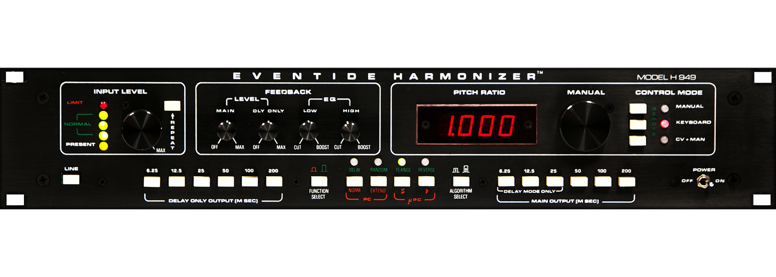

Chorus/Delay/Reverb aus dem Lexicon PCM 80 oder Pitch Shifting aus einem Eventide, über einen Aux-Weg im Mischpult

Bei Sounds ohne signifikante Transienten, also Pads / Brass etc: Pitch shifter mit -x Cent auf die eine Seite. Original auf die andere. Der Sound muss dann +x Cent höher gestimmt sein.
Aber auch hier klingt es einfach besser, wenn man den Sound zweimal mit leicht unterschiedlicher Stimmung aufnimmt.
Kurzdelays nehme ich nie, weil die die Räumlichkeit verändern. (ist ja wie eine Early Reflection)
Um das etwas zu vermeiden kann man die Delayzeit ganz leicht modulieren. Kann bei einem Stereochorus oder Microshift aber ebenso passieren (ist ja nichts anderes, vom prinzip her).
Ich interessiere mich grundsätzlich für oldschool Tricks, aber bei manchen Sachen frag ich mich ob das bei Synths tatsächlich früher so verwendet wurde. Wie du bereits geschrieben hast, beim MicroShift/Pitch klingt es auch schnell mal komisch.

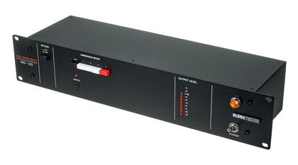

Das (ohne Gold) hab' ich mir in den 00ern für den Sunsyn geholt.
Auf die Gefahr, dass ich in diesem Forum für immer als Niete gebrandmarkt bin :D
