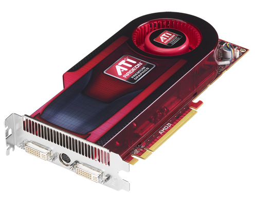

Moin! Ich habe gestern die aktuelle Bitwig-Version 5.2.7 installiert und jetzt sind sämtliche Schriften in der Bitwig-Oberfläche verschwunden. Mit der Version 5.1.9 hat noch alles funktioniert.
Das System ist ein etwas älterer Quad-Core mit 16GB RAM, OS ist Windows 10, Grafikkarte ist eine ATI RADEON HD 4300/4500, der neueste Treiber dafür ist installiert. Laut Bitwig verlangt die neue Version mindestens DirectX 11, installiert ist DirectX12 .... AFAIK sind die DirectX-Versionen abwärtskompatibel. Ich habe ein DirectX 11-Benchmark-Programm laufen lassen, funktioniert alles.
Das dxdiag-Tool von Windows sagt auch alles wäre ok ...

Die HD 4000er-Serie unterstützt nur DirectX 10.1.
Dann habe ich das hier wohl falsch verstanden bzw. das "Feature Level 10.1":
Entweder Bitwig wieder downgraden oder eine aktuellere GPU, die nicht gerade 17 Jahre(!) alt ist, verwenden.

OkOkOk ich hab ne neue GK bestellt.
Feature Levels wurden eingeführt, damit neuere DirectX-Versionen grundsätzlich funktionieren, indem Features, die alte GPUs noch nicht besitzen, abgeschaltet werden. Das Resultat ist offensichtlich verschwundene Schrift in Bitwig anstelle eines fatalen BSODs.

Hier gibts nur "Glätten der Kanten von Schriften und Bildern". Hab ich abgeschaltet: bringt leider nix.
Also doch neue GK.
