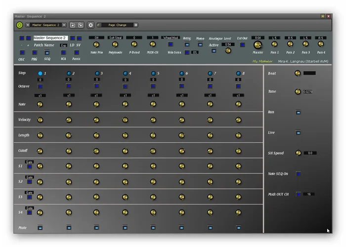

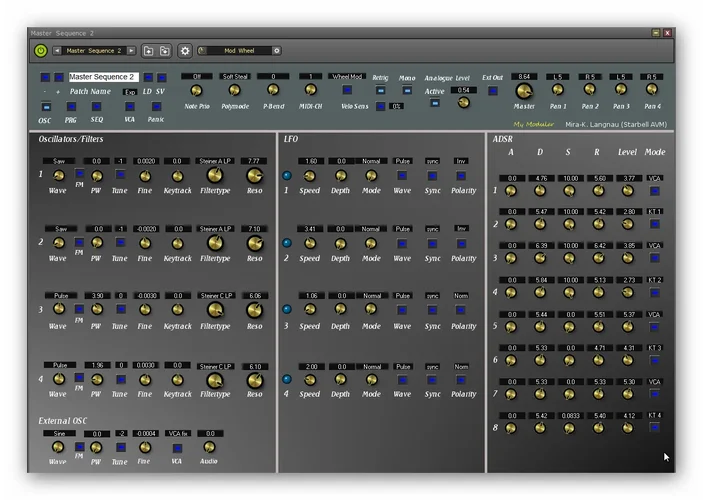

Als Give Away stelle ich hier meinen Synthedit-Modularsynthesizer online - den einzigsten vermutlich, den es je mit Synthedit geben wird.
Das ist ein Synthesizer als 32 Bit DLL, das ausschließlich auf Windows-Systemen läuft - und wer die JBridge besitzt, kann es auch auf 64 Bit Windows-Systemen betreiben.
Der Synth hat 3 Pages. Was dieser Synth nicht so mag, ist das polyphone Spiel. Er ist zwar dafür ausgelegt, auch polyphon gespielt werden zu können - doch danach gibt es Probleme und man muss das Plugin resetten.
Dies liegt an der Programm-Eigenart von Synthedit 32 - denn das Programm wurde irgendwann nicht mehr supportet - und da gab es eben das eine oder andere; das nicht behoben wurde.
Ich empfehle, den Synth grundsätzlich monophon zu betreiben.
Für Sequences, und auch für Drums ideal. Es gibt keine Samples; alles durch Klangsynthese erzeugt.
ZM heißt er deswegen, weil er Zwangs-Mono konzipiert ist. Und das Tolle: der Sequencer kann via Midi Out auch andere Tonerzeuger ansteuern :)
Hier noch ein paar Features:

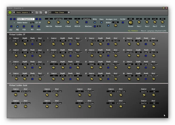

16 virtuelle Kabel für CV-Verbindungen
10 virtuelle Kabel für Gate-Verbindungen
ADSR schaltbar entweder als VCA oder als VCF mit Keytrack
FM-Option
Schaltbare Einzelausgangs-Paare (4)
MIDI OUT
Sequencer: S1 bis S4 schaltbar als Value-Ausgabe oder Gate-Trigger
VCA-Kurve schaltbar als linear oder exponentiell
Velocity Sensitivity schaltbar in 3 Stufen (0% - 50% - 100%)
Zu beachten ist auch, dass dieser Synth einiges an CPU-Leistung verbraucht. Dies ist nicht verwunderlich, wenn man einen derart komplexen Synth designed; ohne C++ zum Beispiel zu beherrschen.
Noch was: Den "Live" - Schalter im Sequencer deaktiviert lassen. Das hat was mit der Zählzeit zu tun. Es ging darum, beim Live-Betrieb die Sequenzen zeitgemäß umschalten zu können; kann aber im normalen Sequencer-Betrieb Timingprobleme geben.
