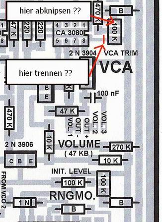

Uwel schrieb
ENV-VCA SCHALTER
Es gibt tatsächlich n Fehler im Env-VCA Schalter.
Bei ON ist die ENV aktiv. Alles wunderbar. Aber bei OFF passiert eigentlich gar nichts, da es sich ja hier um einen Umschalter handelt, aber der OFF Pin gar nicht verbunden ist. Also keine Basis-Lautstärkeregelung für den VCA. Jetzt dreht man INIT natürlich so hoch, dass trotzdem was rauskommt, aber das is ja gar nicht Sinn der Sache.
Also hinter dem 100K R am Init-Regler Leiterbahn trennen oder linke Seits vom 100k R abknipsen und mit dem OFF Pin (OBEN) vom Schalter verbinden. Init auf ca. 5V regeln bzw. so, dass die Lautstärke bei ON/OFF identisch ist.
ACHTUNG !!! Die beiden anderen ENV-VCA Anschlüsse müssen getauscht werden ( also X2-MITTE, X3-UNTEN), sonst gehts bei Stellung OFF in die falsche Richtung. Vorher wars ja egal.
Ist das jetzt noch aktuell nachdem der Fehler der ENV von Uwel behoben wurde?
Verstehe ich das richtig, dass danach entweder der VCA als Absschwächer funktioniert und in der anderen Schalterstellung ein Dauersignal anliegt, mit dem man z.B. Flächensounds machen kann?
Danke, Kreismeister
Die VCA Änderung muß auf jeden Fall durchgeführt werden.
Ohne müstest du ja den VCA Trimmer für die Steuerung ohne ENV zu weit aufdrehen und dann stimmt es natürlich bei eingeschalteter ENV nich mehr.
wie genau geht das?
Erstmal Danke und gleich die nächste Frage an Uwel:
Ganz habe ich noch nicht verstanden, wo ich abknipsen bzw. trennen soll.
Soll ich entweder abknipsen oder die Leiterbahn trennen, aber immer
den linken Kontakt des 100K R mit dem Off Pin des Schalters verbinden? (wo ist links beim Bauteil? Gibt´s da eine Regel, mal blöd gefragt)
..also die beschriftung vom widerstand geht von oben nach unten dreht man nun den widerstand so das die beschriftung richtig steht..so wäre es dann links bzw. im jetzigen stand oben......sach ich ma so ohne die schaltung zu kennen
Gruss
Sandor
und die Kenner?
und was sagen die die Schaltung kennen? Gruß Kreismeister
vielleicht ist dieser Init Level gemeint, allerdings gehört der doch zum Ringmodulator oder??
Danke im voraus
es funzt
Danke Uwel, jetzt klappt es auch bei mir.
