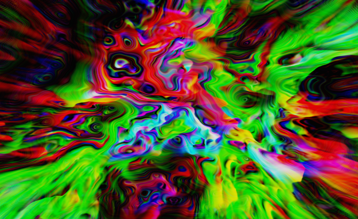

Hier ein erster Ansatz von mir in Pixilang, inspiruert von der Ästhetik der 20er und 30er des ketzten Jahrhunderts
oder auch der 60er und 70er
https://youtu.be/gaY_BTcusQ4
Das ganze nutzt das Cepstrum um die Tonart bzw Grundton zu finden,
das wird dann zusammen mit dem log Spektrum für Farben und Skalierung genutzt.
Zu dem Stück hier das in SunVox entstand passt es ganz gut, zu anderen weniger.

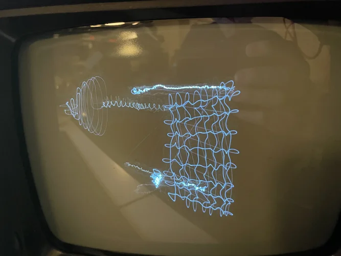

…ganz interessant ist auch der Weg der Video-Synthese - dazu gibt es einige wirklich sehr interessante Vorträge wenn man nach ‚Vector Hack Festival 2018‘ (eher Hardware - u.a. auch Robert Henke) oder nach ‚Vector Hack Festival 2022‘ (eher Software) sucht…

Ich mach Soundanalyse über FFT und dann über das Cepstrum (Spektrum des Spektrums)
Daraus ziehe ich Spectrum, Cepstrum, Cepstrum umsortiert nach Note Pitch von MIDI 24 bis 96, das nochmal umsortiert auf 12 Grundtöne, Lautstärke, und einen 'Vivid' Paramter
den ich über den Absolutwert der Unterschiede im Cepstrum berechne, dh grob je mehr Noten desto mehr Vivid.
Farben lege ich durch die erkannten Noten aus dem Cepstrum fest mit einem Farbkreis per Oktave und einem für den gesamten Hörbereich.
Dh also ich hab Note & Grundfarbe und Lautstärke per Note und global, und global Vivid und Spectrumhüllkurve.
Und natürlich könnte man schlicht aus der Waveform auch was machen.

...es gibt auch noch eine Reihe anderer, die zum Beispiel ihre Modularsysteme nutzen, um gleichzeitig sound & visuals zu machen - einiges davon ist auch wirklich gut anzuhören und zu sehen - hier ein 'trockenes' Beispiel:

Hier mal der Versuch von heute:
der Sound wird in ein Spektrum umgewandelt, dann das Spektrum des Spektrums berchechnet, und das in Pitch auf 72 Keys umgerechnet, und die auf 12 Grundtöne kondensiert.
So hat man am Ende eine Art Quintenzirkel
