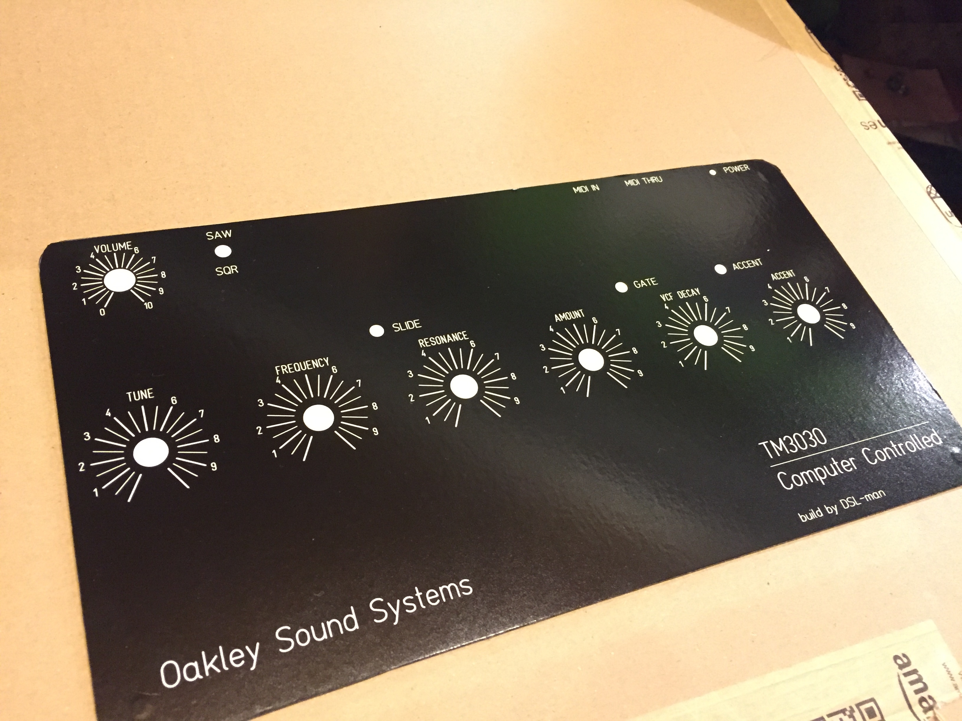

Man sollte berücksichtigen das ein Trafo in das Case "muß", in diesem Fall am besten einen flachen Ringkerntrafo nehmen, da die Buchsen an der Rückseite und die Potis von oben den Einbauort stark einschränken.
@StormB: Are there more pictures from your great looking case behind the f***ing google login page? I'm really interested how to build such a case. I know, it looks easy but for a lot of people (at least for me) it isn't. :)
@LED-man/EnsureSound: Also interested how to get the film(?) for this Hammond or Bopla case.
Ask a copy shop for a stickerprint (adhessiv paper), tape it on the panel/case, use clear varnish for scratch resistance.
feel free to design your own panel with Adobe illustrator or use frontpanel designer and export it to pdf (check the export size for 1:1 measurement)
i paid 2,50€ for a DIN A3 paper like this:
I'm not a big fan of paper. Thought more of a self adhesive (plastic) film. Like the ones sold with the Yocto initially (the 3M stuff).

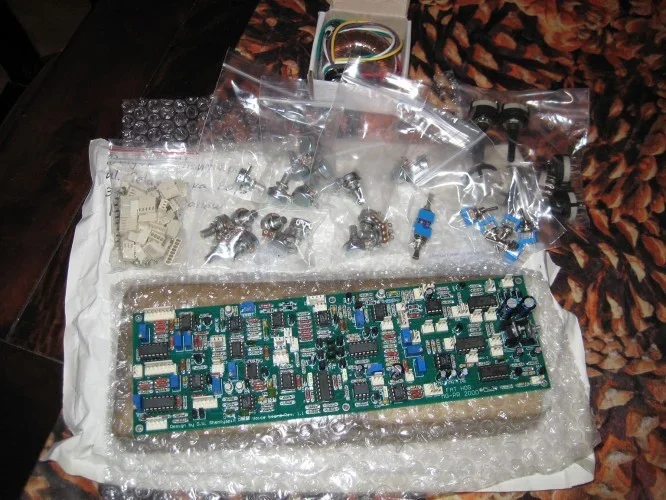

für alle die noch ein Kit oder Platine haben wollen. Ich habe noch eines in der Biete Sektion.
DA die Käufer immer wieder abspringen , hier noch mal ein letztes Angebot.

Wird bei euch der PIC16C84 (CV Gate) auch so heiß oder ist irgendwo der wurm hier schon drin?
Could it be that the U6 - U7 of the Midi cv converter are wrong on the PCB? Like the Schematic it schould be 5V in the middle or iam wrong now?
Ich habe es gerade mal überprüft: die beiden Spannungsregler U6 und U7 sind tatsächlich vertauscht, auch im Schaltplan :shock:
Da mir noch ein paar Teile für die Platine fehlen, hatte ich bisher noch keine Testmöglichkeit, werde die Regler aber gleich mal tauschen.
Dein PIC dürfte dadurch das Zeitliche gesegnet haben :floet:
das hoffe ich doch mal nicht :/ ansonsten wäre es schon derbe fail
Der hat jedenfalls 12V abbekommen, dadurch wurde er auch heiß - würde mich wundern, wenn er es überlebt hat...
