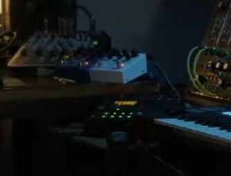

Wie macht der Mann im Video das eigentlich mit seinem Modular? Offensichtlich schaltet er ja sowas wie Pattern um/weiter für die vielen Musiksegmente. Ich seh aber nix wie das gesteuert ist, auf dem Rechner scheint auch nur sowas wie Masteringsoftware, Mixer und FX zu laufen. Dafür braucht man ja einen Sequencer mit mehreren Tracks. Ich seh nur im Modularsystem so einen oldshool Stepsequencer, offenbar monophon. Die Dinger können doch nicht soviele verschiedene Pattern abspeichern? Meistens überhaupt keine.
EDIT: Kann es mittlerweile selbst beantworten. Ich sehe andere Videos von ihm wo er einen Digitakt benutzt. Irgendsowas wird´s auch hier sein. Da scheint so ein weißer Kasten im Video von ihm verdeckt zu stehen. Vermutlich da kein Digitakt, die gibt´s wohl nur in schwarz.
Hat mich auf jeden Fall inspiriert. Ich will das mal mit meiner MPC als Sequencer in kleinerem Stil versuchen.
  • #43
Genau :) Hatte ich mich am Anfang auch gewundert, aber den Digitakt hat der quasi immer im Einsatz...
Der weisse Kasten ist wohl ein Pedal, der DT steht drunter:
  • #44
Der weisse Kasten: Meris Polymoon Delay.
Der Blaue Kasten: Meris Mercury 7 Reverb.
Aber: Ehsan Gelsi benutzt bei den Effekten auch Roland und Strymon.

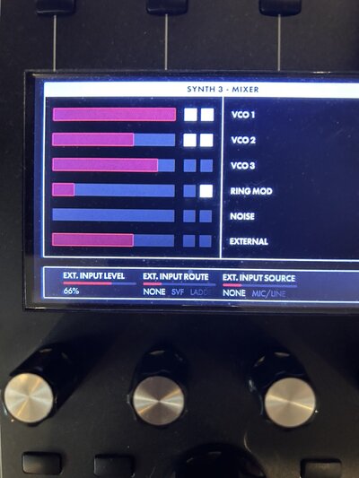

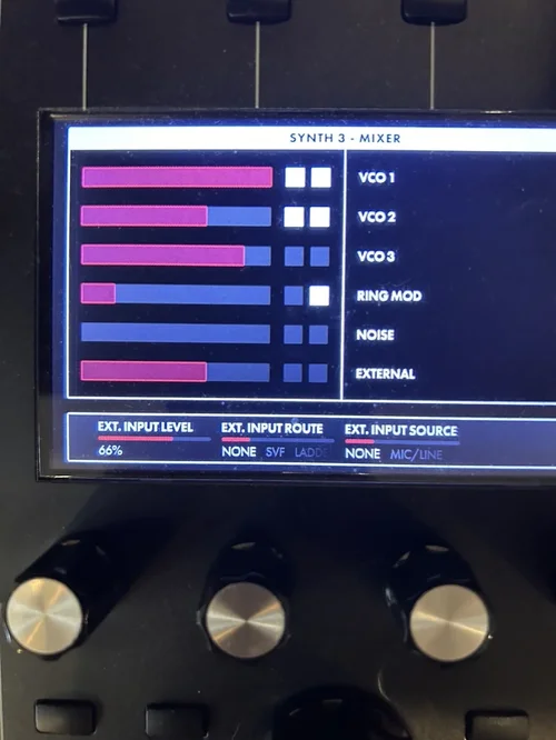

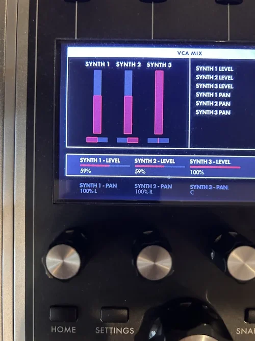

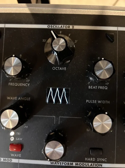

Kurzes Update:
Ich habe eine superfreundliche Antwort mit Bildern von Jeremy erhalten, die er mir erlaubt hier zu posten :)
Hier mal der Text in englisch:
"I'm attaching some pictures of the envelopes for you to reference their shapes.
E37F164C-42FE-4D7F-92EB-15F5B2FDDC00_1_105_c.webpCCC15BF2-E3F6-4331-B4F3-864436402BB9_1_105_c.webpC1E743D3-23AC-4AF2-8CD4-A0BF66327114_1_105_c.webp68589D18-EA97-43AE-A4DE-AFF6841BEBF0_1_105_c.webp9451B26E-994C-4E8F-93DE-D734D24ED491_1_105_c.webp
One of my fav things about moog is how they lay out their wave forms in variable knobs. So you're kinda in a no man's land of wave forms unless you have a scope. But somewhere between triangle and saw is the famous moog sharktooth sound. Which I love.This is the waveform I was using.
Also use legato mode. It will make it smoother.
I think your filter should be open somewhat and your two envelopes should have sort of a similar shape.
The other thing is set a sine lfo to your aftertouch to add some dynamics when you're playing.
Im also using some ring mod. Osc 1 into osc 2. and another big part of the patch is that i created two of the same exact patches and put them on two different layers of the moog one and panned them. I hope some of this helps."
Vielleicht hat jetzt noch jemand die ein oder andere Idee, mit welcher HW oder Plug man das am besten hinbekommt :)
