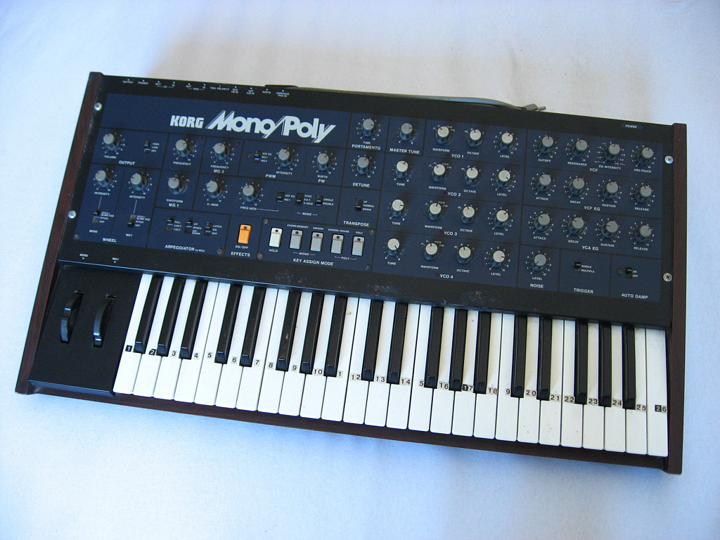

Ich würde gern meinen Monopoly stimmen. Florian hat ja eine prima Anleitung dazu geschrieben.
Er (der MoPo, nicht Florian) wurde lange nicht benutzt und ist dermaßen "out of tune", dass ich um das Prozedere der Kalibrierung der Stromversorgung nicht herum komme. Florian empfiehlt auch ausdrücklich, dies gemäß des Service Manuals zu tun.
Gesagt, getan...
Ich habe mir ein Multimeter besorgt und mir ein paar Grundlagen angelesen, damit ich nichts kaputt mache.
Das "Power supply adjustment" (1.1 bis 1.3) hat wunderbar funktioniert.
Auch der erste Teil des "Key assigner adjustment" war erfolgreich. (2.1)
Jetzt stehe ich aber auf dem Schlauch... (2.2)
Ich habe 1 Volt nicht auf C2 sondern auf F1 (und dann einigermaßen genau 1v pro Oktave)
:waaas:
Kann jemand helfen?
Dank vorab!
(Falls es etwas zur Sache tut: Es handelt sich um ein 100v-Gerät und kürzlich habe ich ein modysix von tubbutec eingesetzt. Verstimmt war er aber auch vorher schon mit dem Original-Chip.)

Ich kann jetzt gerade meine MonoPoly nicht aufschrauben und nachmessen (wir habe Besuch, und das Studio ist auch Gästezimmer), aber es könnte durchaus sein, dass das ein Fehler im Service Manual ist. Letztlich ist das auch egal. Es geht ja nur darum, dass man die überprüft, dass die Ansteuerung sauber 1V/Octave liefert. Ob das 1V bei F1 und 2V bei F2 ist, oder ob das 1,7869 Volt bei A1# und 2,3869 Volt bei A2# sind ist letztlich schnurz.

Nein. Es ist ein weit verbreiteter Irrtum, dass es einen zwingenden Zusammenhang zwischen dem erklingenden Notenwert und dem absoluten Steuerspannungswert gäbe. 0 Volt ist nur der Wert der tiefsten Taste auf der Tastatur, und 1 Volt ist der Wert von 12 Tasten höher. Wenn die tiefste Taste beim Monopoly ein F ist, dann musst Du am Assignerboard-Out eben 0 Volt bekommen, wenn Du die tiefste Taste (=F1) drückst, und 1 Volt wenn Du die Taste eine Oktave höher (=F2) drückst.
Alles ist gut. Lass dich von dem Tippfehler im Manual nicht irritieren, sondern mache einfach weiter.

Alle Spannungen nochmal kontrolliert. F1 = 0v, F2 = 1v, usw.
So, wie von Flo beschrieben - nicht, wie es im Manual steht.
Aber leider spielen die F-Tasten kein F.
Ich kann VR 102, 202, 302 und 402 nicht so weit drehen, dass ein F rauskommt. :sad:
Habe daher alles sauber auf C eingepegelt und in der DAW einen Pitchshifter eingesetzt.
So kann ich den Mo/Po wenigsten fernbedienen.
Das kann aber doch nicht die Lösung sein. :doof:
Was mache ich falsch?

Hmm, was ist denn die tiefste Taste Deines MonoPolys? Ich hatte mal einen hier, da hat einer die Tastatur umgebaut: die unteren sieben Tasten ganz nach oben geschoben und dann die Matrix um gehängt. Vielleicht hast Du den erwischt.
Oder Du hast das Kabel zur Tastatur falsch eingesteckt.
:eek: Ha! Wer macht denn sowas? Hatte derjenige auch noch Aufkleber mit "C", "D", "E", "F", "G", "A" und "H" draufgeklebt? Wobei meiner ähnlich präpariert war, als der bei mir ankam:
:selfhammer:
Meiner ist in der Tat aus München. Das ist aber circa 10 Jahre her.
Ich habe - unglaublich - auch schon nachgesehen, ob ein "normaler" Mo/Po das F unten hat. :selfhammer:
Zumal ich die Tasten alle mal rausgenommen und gereinigt habe. Den Stecker habe ich aber nicht gezogen.
Alles, wie es sein muss.

Habe den Fehler gefunden.
Mit CV in waren die Töne korrekt. Da kam mir eine Idee.
Im Eingangspost hatte ich vermutlich nicht ausreichend betont, dass mein MP einen tubbutech modysix als Assigner hat.
Laut Hersteller funzt der auch im MP. Darauf habe ich mich natürlich verlassen.
Bildergoogle hat mir dann verraten, dass das Keyboard des Polysix mit einem C beginnt. (Aha!!!)
Jetzt habe ich den Original-Chip nochmal eingebaut und siehe da... 1 Ganzes Volt ist wieder dort, wo es hingehört.
Ich werde gleich mal den Hersteller informieren, dass der MP im Gegensatz zum Polysix ein F und kein C als tiefste Note hat. Da wird er noch nachbessern müssen.

es handelt sich um einen Bug im Modysix, der mir selbst erst vor ein paar Tagen aufgefallen war. Monoklinke ist leider der Erste, der den Modysix im MonoPoly eingesetzt hat (abgesehen von meinem Testmodell).
Dass das ganze einen Tuning-versuch nach sich gezogen hat ist sehr bedauerlich.
ich stehe mit Monoklinke in Email Kontakt, es wird ein Firmware Update oder einen Umtausch geben.
Hintergrund ist wie vermutet der, dass beim MonoPoly der tiefste mögliche Ton nicht dem digitalwert 0, sondern dem Wert 5 entspricht.
