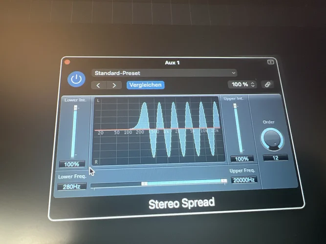

Alles Logic Specialisten hier..
Es gibt ein Plugin, das nennt sich Stereo Spread. Empfehle das aber eher meinen Feinden,..
M.i.a.u.: Scenturio und Lumm
Der Logic EQ kann zwar M/S , aber leider nur das S Band als gesamtes, was ja nichts bringt, da es keine S Phasen gibt und die Phasenunterschiede auch erst mit So einer Anwendung wie Stereo Spread entstehen würden. Prinzipiell wäre ein EQ wie Fabfilter Pro Q besser für so Sachen geeignet

Ich habe es jetzt einfach mit dem vorgeschlagenen StereoSpread probiert und finde es OK. Danke für die vielen hilfreichen Vorschläge. Werde mir alles bei Gelegenheit mal anschauen.
