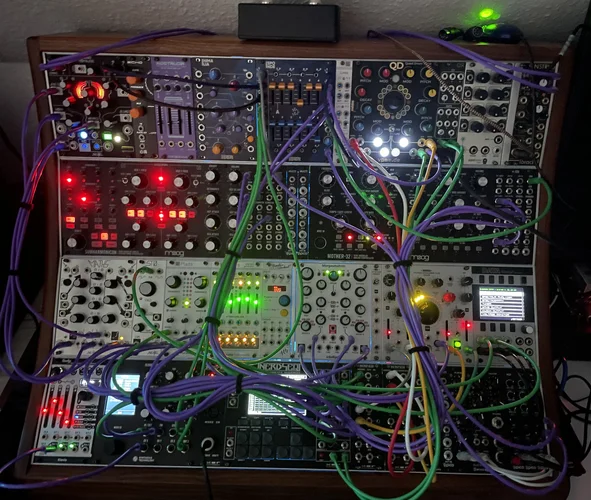

Ich hab da mal ein Problem. Vor kurzen habe ich ein Morphagene Modul gebraucht erstanden.
Beim ersten einschalten habe ich bemerkt das vom Modul ein leises phiepsen ausgeht. Man kann es hören wenn man mit dem Ohr drüber geht.
Dr.Google sagt das dies wohl laut MN "normal" sei bei dem Typ Modul. Nagut damit kann ich leben.
Soweit funktioniert das Modul auch. Allerdings kommt es beim Kaltstart (Rack über paar Stunden stromlos) vor das beim booten sich das Modul aufhängt.
Alle LEDs sind dabei Lila. Erst beim erneuten Starten vom Rack bootet das Modul dann sauber durch.
Jetzt war meine erste Vermutung natürlich der Strom. Allerdings liefert mein Netzteil 2A und laut modular Grid sind gerade 1,3A dran. Das sollte also eigentlich ok sein..
Nichts desto troz habe ich dann das Modul an ein anderes Netzteil "alleine" angeschloßen mit den selben Problemen.
Ich würde jetzt mal auf einen Elko tippen der langsam den Geist aufgibt. Leider habe ich im Netz jetzt kein Service manual mit Schaltplan gefunden.
Aktuelle Firmware ist drauf. Bootproblem habe ich auch mit und ohne SD Karte getestet.
Frage nun an die anderen Morphagene Benutzer wie sieht das bei euch aus? Jemmand eine Idee?

OK hab das Problem nun gefunden.. Es lag daran das ich am Rack die Kickschalter immer auf on hatte und das rack über ein Verteiler gestartet hatte. Dabei waren wohl die 2 Netzteile nicht direkt voll da. Netzteile zuerst an Strom und dann Rack einschalten und alles ist gut..
Interessant, das hatte ich beim meinem alten Döpfer Case ebenso gemacht, gab aber nie Probleme.
Der Power Switch liegt bei Deinem Case offenbar ebenfalls sehr ungünstig - an der Rückseite?
Nö seitlich 2 Kippschalter für die jeweils 2 reihen. Aber die Netzteile hängen auf einer 5er Steckdose mit Kippschalter.
Muss also erst Rack Kippschalter beide off, dann Verteiler on dann Rack an und alles ist gut.
