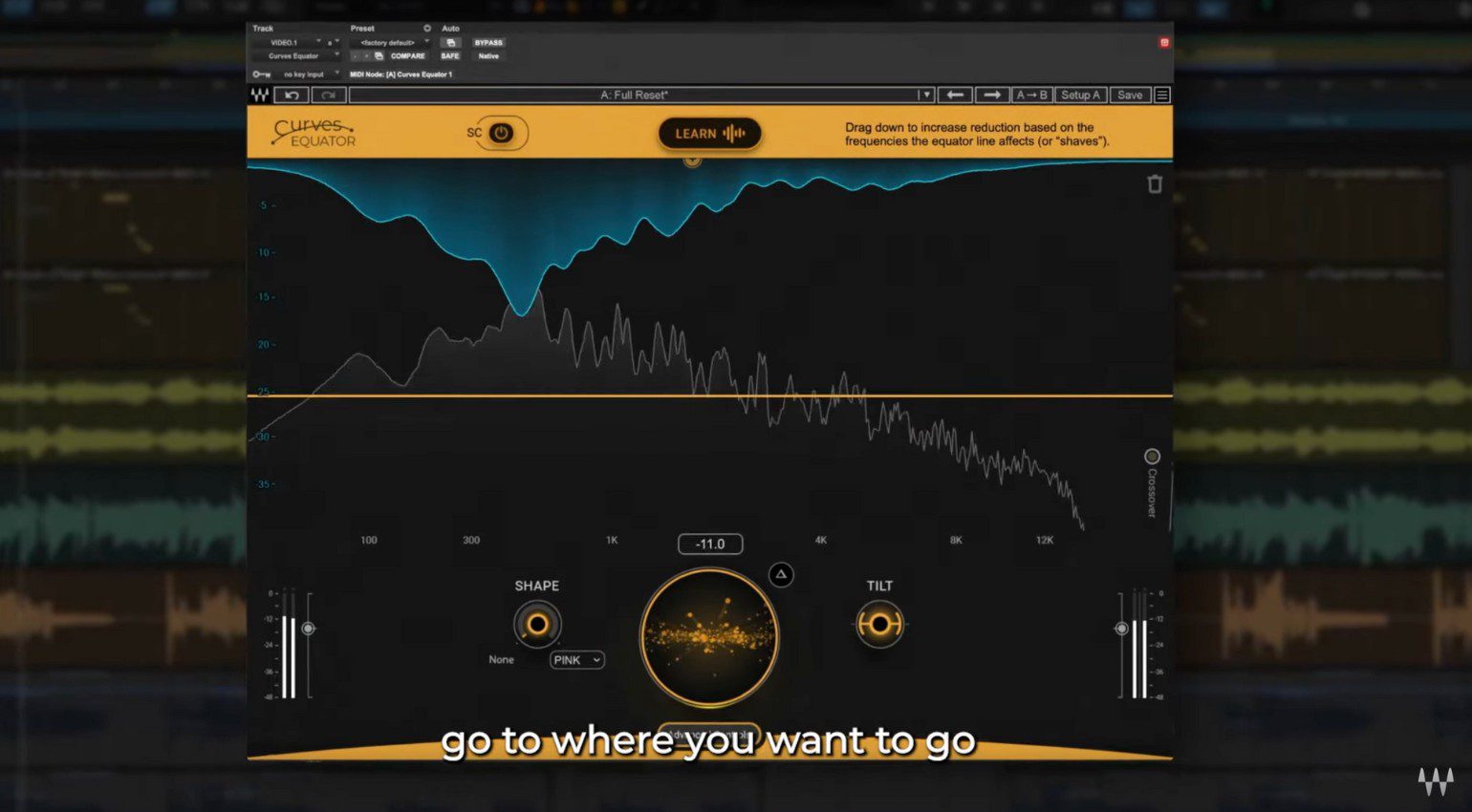

Wenn du dir die EQ Kurven von Neutron/Ozone anschaust, haben die nicht viel gemein mit dem was ein Mensch machen würde. Es geht ja auch nicht nur ums Entzerren, du formst damit den Klang nach deinen Vorstellungen.
Was hilft ist sowas wie Soothe2, das verwendest du aber nur auf problematischem Material und nicht auf jeder Spur. Klingt schnell unnatürlich
Sind die dafür gemacht Tesonanzen zu entfernen?
Ich kenne nur Gullfoss und soothe und beide klingen schnell nicht gut 😂
weiß ich nicht - nutze sie aber dafür. Du hast für jedes Band einen Threshold, die Absenkung, Reaktionszeiten und Q-Faktor - also im Wesentlichen das, was man bei Soothe2 in der UI auch so sieht ... ich nehme an, "Sharpness" ist Q und "Selectivity" ist der Threshold.
