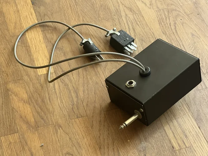

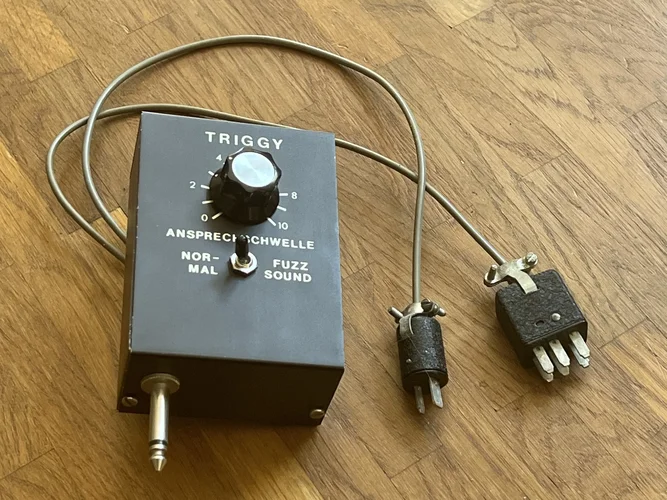

Diesen Exoten habe ich vor etwa 20 Jahren mal auf eBay ersteigert. Ich erinnerte mich schon beim Erwerb, dass dieser in Deutschland in Kleinanzeigen Anfang der Achtziger (und vielleicht davor) beworben wurde. Er hat einen Audio-Eingang hinten und unten am Gehäuse einen Festangeschraubte Klinkenstecker. Diesen steckt man in den externen Audio-Eingang hin am Minimoog Panel. Die zwei fest angeschlossenen Kabel kommen an die 6-polige Cinch Jones Zubehörbuchse des Minimoog (der Reissue hat die nicht), der 2-polige Cinch Jones Stecker in den S-Trigger Eingang.

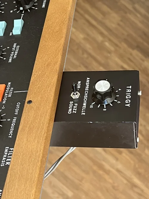

Man stellt mit dem Poti am Triggy ein, ab welcher Pegelschwelle der Minimoog getriggert werden soll. Dieses ist mit Ansprechschwelle beschriftet. Der Schalter erlaubt das in den Minimoog Eingang eingespeiste Signal mit einem Fuzz klanglich anzureichern. Dieses macht Sinn, den hinterher wird man den Klang ja mit dem Minimoog Filter die Obertöne wieder teilweise rauben.
Meine Fragen: Wer hat sachdienliche Hinweise zu diesem Teil? Hersteller? Wann wurde es gebaut?

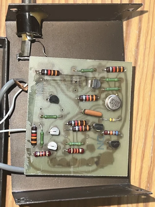

Hier noch mehr Fotos:

So ein Teil hat mir seinerzeit HaJo Wiechers vom SYNTHESIZERSTUDIO Bonn für meinen Micromoog gelötet. Allerdings ohne die Beschriftung. Wenn HaJo noch lebt, wird er Dir sagen können, wer das Original gebaut hat.

Wobei die Bezeichnung "Envelope follower" und die Werbeaussage "Klavier klingt wie Orgel" ja nun mal beide Kokolores sind. Unter einem Envelope-Follower verstehe ich eine Schaltung, die den Amplitudenverlauf eines extern eingespeisten Signals abtastet und diesen als hiermit proportional sich über den Zeitverlauf ändernde Steuerspannung ausgibt. Mein Kästchen von HaJo konnte das nicht. Da wurde lediglich ein Triggerimpuls aus dem externen Audiosignal abgeleitet, mit dem man dann die Hüllkurven von VCF und VCA starten konnte. Und um ein "Klavier wie Orgel" klingen zu lassen, müsste man ja das Ursprungssignal zuerst mal brutalst so komprimieren, dass die Amplitude über einen längeren Zeitraum nahezu konstant bliebe (Hallo, Rauschfahne!). Erst mit diesem Signal ließe sich dann mittels VCA da eine "Orgelhüllkurve" drüberstülpen. Alles andere wäre Resynthese...
Insgesamt ist das Teil nur ein nettes Gimmik. Wir haben damit seinerzeit live die Tagesschau als Intro für einen Gig durch das VCF meines Micromoog mit aufgedrehter Resonanz so verhunzt, dass das Publikum irgendwie Spaß hatte. ;-)
