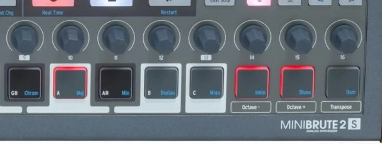

Der MiniBrute2 unterstützt doch keine ScaleFunktionen wie die Freaks?
Hintergrund ist,ich hab eine komisches Wiedergabeverhalten bei 2 Speicherplätzen für Sequencen und bekomme das auch mit einem wiederholten Draufspielen der Firmware nicht weg.
Grüsse und Danke
Edit: Selber Quatsch beim Noir auf der Superbooth und scheinbaren allen 2er Brutes.Personal dort konnte auch keine Auskunft dazu geben. Egal trotzdem klasse das Teil.
Die Shift-Funktionen der Triggerpads 9 - 16 sind verschiedene Scales, auf 16 kannst du eine User-Scale anlegen.
In Kapitel "8.14. Die Skalen-Auswahl" der Anleitung findest du die passenden Beschreibung.
