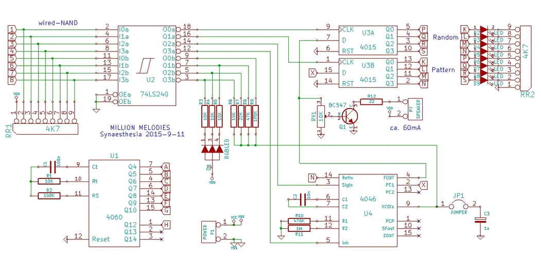

Hi, ich stieß bei Recherchen um den CD4046 IC auf die Schaltung (in den letzten Beiträgen) .

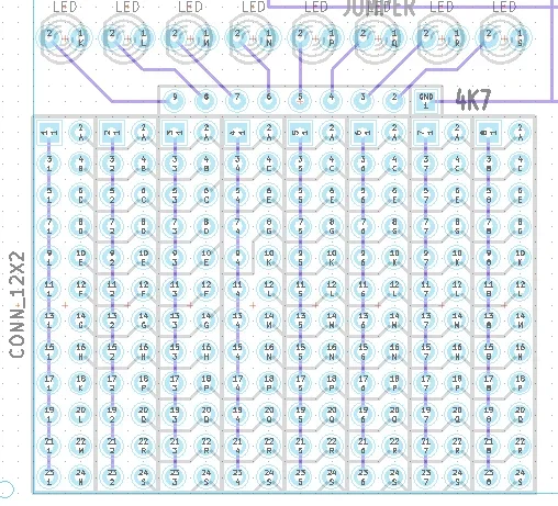

Schaltmatrix:
Nun baute ich die Schaltung "MillionMelodies" 1:1 nach, bis auf die GRB-LED die mir noch fehlt.
Es funktioniert bei mir nur mit Drahtbrücken im Patchfeld gut.
Mit LED gepatcht blinkt es zwar aber den IC (74LS240) schaltet es nicht.
Die Spannung geht nur auf etwa 1,4 V runter mit LED.
Versorgung ist 5V.
Ich testete verschiedene LED ohne Erfolg.
Was könnte ich tun damit es mit LED im Patch funktioniert?

Du brauchst glaube ich die RGB-LED, bzw. müsstest Du die drei LED-Elemente brücken. Der 240 hat TriState Ausgänge und braucht die Widerstände (die von der RGB-Led) gegen Vdd, damit die 3 Leitungen (Pin 3, 5, 7) sauber gegen Masse bzw. im 'high-impedance'- Zustand sauber über die LED gegen Vdd liegen. Das ist so ählich wie ein Open-Collector-Ausgang.
Ohne die RGB-LED ergibt sich über Pin 9 vom 4046 und die 4 Widerstände ein nicht eindeutiger Zustand, der wohl einiges durcheinander bringt.

Die Patch-Matrix ist an den Eingängen des 240 und ich versteh noch nicht ganz wie das mit der RGB-LED an den 3 Ausgangspins (für die Tonhöhe) zutun haben kann. Denke die RGB ist nur für Show-zwecke.

Hast Du für die Patch-LEDs mal welche mit höherer Durchlassspannung (blau) probiert? Der 240 hat ja Schmitt-Trigger Eingänge
und er Kollege schreibt ja selber:
'With a power supply of 5V and 4K7 pull-up resistors the voltage drop at the LEDs is barely big enough to provide a valid LOW signal and thus I added eight Schmitt-Trigger inverters from a 74HC240 to the inputs. This should work better at higher supply voltages.'
Vielleicht erreichst Du mit 'deinen' LEDs noch nicht das 'valid LOW signal'... (laut Datenblatt 0,8V)...
Edit: Andersrum wird ein Schuh draus: Die LEDs müssen recht niedrige Durchlassspannung haben, damit die Eingänge weit genug runtergezogen werden...

Der Lowpegel ist zu hoch. Du müßtest den HC240 mit 6V betreiben, dann würde der noch 1,8V als low intepretieren. Schau mal nach ob es die anderen Bausteine vertragen. Falls ja, wäre das der einfachste Hack.
Die Ursprungsschaltung mit dem LS240 funktioniert nur zufällig. TTL hat eine Low-Schwelle von 0,8V, alles bis 2,2V ist undefiniert.
Ok, mein Fehler war das ich nur 4,2 V Stromversorgung von einem 18650 Akku hatte.
Es funktioniert wunderbar mit roten low current LED und 5V USB Netzteil.

Wichtig ist wahrscheinlich auch der SN74HC240N weil er die hohe Schaltschwelle hat.
