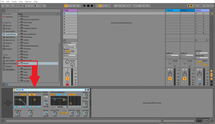

Ableton hat doch ein Reverb. Mehr benötigst du nicht.
Du ziehst das Reverb (oder was auch immer) in deine MIDI-Spur:
Und schon hast du ein Reverb auf der Spur.

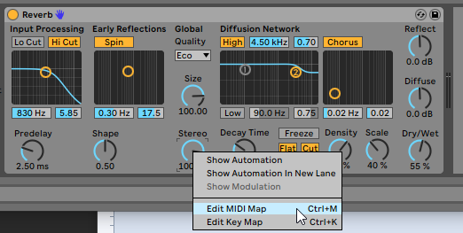

Rechte Maustaste auf den Parameter den du steuern möchtest und "Edit MIDI Map" anklicken:

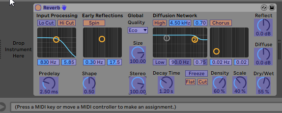

Anschließend lauscht Ableton auf allen zugewiesenen MIDI-Kanälen. Sobald sich ein Parameter ändert (z.B. durch drehen eines Encoders am Korg) weist Ableton den dann zu.

ich glaube sein Problem ist ein ganz Anderes ... er scheint Midi an seinen Synth zu schicken und weiß nicht wohin das reverb-plugin. Wo der Sound wieder in den Computer kommt, wurde noch nicht gesagt. Es muss ja eine Spur geben auf der der Sound wieder rein kommt. Auf die muss das Reverb-plugin.
Dazu kann man natürlich idealerweise das external Instrument plugin von Live benutzen. Dann hat man nur eine Spur mit Midi und Audio auf die man dann auch alle Effekte anwenden kann.
Verstehe. Ich hatte mich schon gefragt warum man den Korg zum MIDI-Controller degradieren sollte. ?
Genau.
Audio-Reverb kann man nicht auf eine MIDI-Spur anwenden
Ich denke, dass da ein Missverständnis meinerseits vorliegt. Klar kann man Effekte nicht über MIDI transportieren, in Ableton aber auf die MIDI-Instrumentenspur legen. Falsche Annahme von mir.
Alles was in Live auf einer Midispur hinter dem External Instrument Device kommt ist ja dann Audio. Möchte man aufnehmen braucht man trotzdem eine Audiospur (oder Freeze und Flatten nutzen).
Auch für das Verständnis wäre es wahrscheinlich besser wenn man mit zwei Spuren arbeitet, dann ist klar zu sehen wo Midi rausgeht und wo Audio reinkommt usw.
Es mag vielleicht einem (ohne Ahnung, was MIDI und was Audio ist) so erscheinen, Audio-Effekte kann man aber nicht auf eine "MIDI-Instrumentenspur" legen. So vom Prinzip her, und rein technisch auch nicht. Das muss entweder eine Audio-Spur oder ein Audio-Stream sein.
