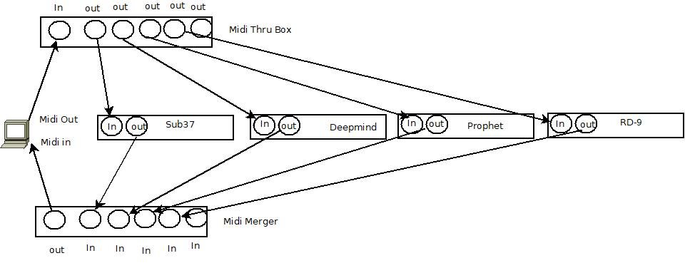

ich habe jetzt in den sauren apfel gebissen und mir klassisch einen midi merger und einen midi-thru hub bestellt, beide Kenton.
Die kannst ja sicher zurückgeben, denn die sind für Deinen Anwendungsfall nicht das Richtige. Spätestens wenn Du, wie oben geschrieben, auch den Rückweg brauchst, also zB Daten an den Rechner übertragen willst, müßtest Du umstöpseln.
Danke für die ganzen infos, aber den letzten satz verstehe ich gerade nicht.
Ich habe mir das jetztt so gedacht: ich habe jetzt dann eine kenton midi thru box, die hat einen eingang vom rechner und 5 ausgänge zu den synths, davon verwende ich 4
Damit sende ich die signale vom rechner an alle synths, die picken sich dann ihr zeug raus. Midi clock sendet cubase.
Auf die ANDERE Box, den Midi Merger, sende ich jetzt jeweils von jedem synth vom midi-out auf die midi-in ports des mergers, die box reiht die ein und schickt die an den rechner zurück, der dann auch weiss von welchem kanal das jeweilige signal kommt.
Das heisst ich habe zwei permanent verbundene Boxen, eine am ausgang und eine am eingang des rechners.
wenn ich jetzt meinen koffer für live packe, muss ich eh alles abstöpseln und nehme die midi-thru mit. der synth mit dem timecode kommt an den eingang, der rest an die ausgänge.
rückweg brauche ich nicht, hat ja jeder seinen sequencer und keyboard. ich bin da richtig old school.
wenn ich sysex schicke schalte ich nur den synth ein der beschickt bzw. gedumpt werden soll, dann gibts auch kein kuddelmuddel.
Habe ich jetzt einen denkfehler? Ich habe für beide boxen, thru und merger, halt nur 183 euro zusammen bezahlt, das fand ich jetzt recht annehmbar.Diagramm1.jpeg

Problem #1. Wie oben schon geschrieben ist das nicht sinnvoll, je nach Datenmenge kanns da schonmal eng werden, zumal einige Synths auch noch Sachen senden, die man nicht braucht und man nichtmal abschalten kann.
Problem #2. MIDI Clock aus dem Rechner und über ein USB-Interface ist aufgrund der Handhabung von MIDI über USB niemals wirklich stabil, aber das nur nebenbei.
Das ist genau eine Box zuviel, denn die Beiden kann man zusammenfassen, ist dann flexibler und spart Kabel und minimiert Fehlerquellen.
theoretisch ja, praktisch wird da oft noch Anderes gesendet was sehr wohl Kuddelmuddel verursachen kann, daher macht auch hier gezieltes Routing und Filterung Sinn.
1. Das Setup ist insofern unflexibel, als daß es keine großartigen Reserven für mehr Geräte hat, besonders beim Merger
2. Es wird auf beiden Seiten alles ungefiltert durchgeschleift, nicht sinnvoll, siehe oben
Eine MIDITemp von mir würde kaum mehr kosten, ist deutlich flexibler (mit mehr Ports) und nur EIN Gerät (mit internem Netzteil), aber auch größer (19" 1HE mit abgesetzter Bedieneinheit, kann man daher als Unterbau für Geräte benutzen und das Bedienteil dort hinstellen, wo es am sinnvollsten ist). Als besonderes Bonbon kann man damit eine zentrale MIDI Clock erzeugen und an bestimmte Ports senden und sogar komplette MIDI-Dateien abspielen, weil ein MIDI-Player integriert ist. Der wird entweder ganz altmodisch über Diskette gefüttert oder über eine Festplatte (SCSI, moderner Ersatz wäre ZuluSCSI, das ersetzt die Festplatte durch eine SD Karte). Da könnte man also sogar den Rechner einsparen, wenn Backings nur aus MIDI-Daten bestehen.
Sollte grundsätzlich funktionieren, aber jedes Gerät muss halt individuell auf einen Empfangskanal hin konfiguriert werden bzw. bei der RD-9 u.U. mehrere Kanäle, weil ja alles nur über einen Port läuft. Beim Eingang genau dasselbe, vermutlich können aber die oben genannten Synthesizer entsprechend in den Midi Einstellungen konfiguriert werden. MPE am Sequential und Dergleichen würden aber alles zum Einsturz bringen, daher macht der Vorschlag von @microbug bei größeren Setups schon Sinn...
