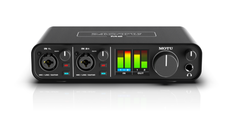

Dein Bekannter (jener, der laut deiner Aussage "seit 50 Jahren professionell Musik" macht) möchte dir ein drittklassiges, über 10 Jahre altes Audio-Interface, das damals keine 100 EUR gekostet hat, für 150 EUR verkaufen?
Meine Meinung dazu: Kauf dir ein Motu M2 (oder wenn das Budget sehr begrenzt ist: ein Behringer UMC204HD) und such dir vor allem andere Freunde.
