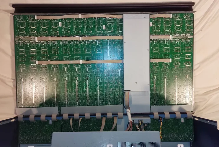

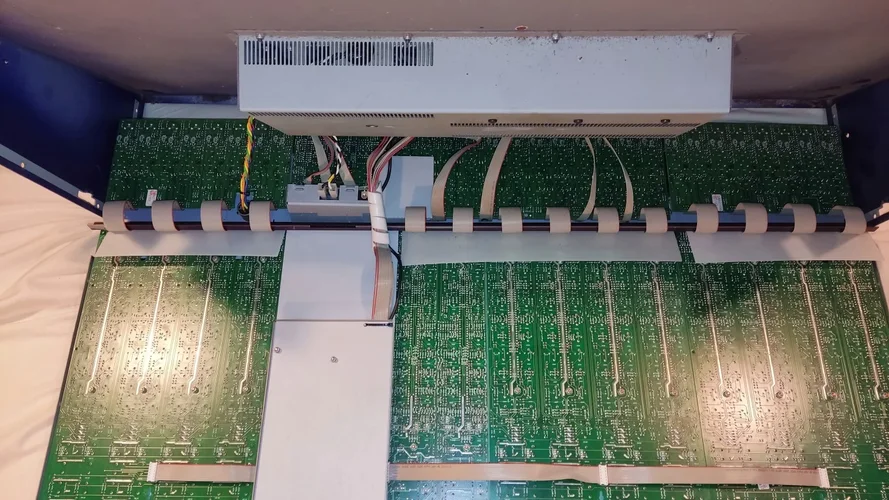

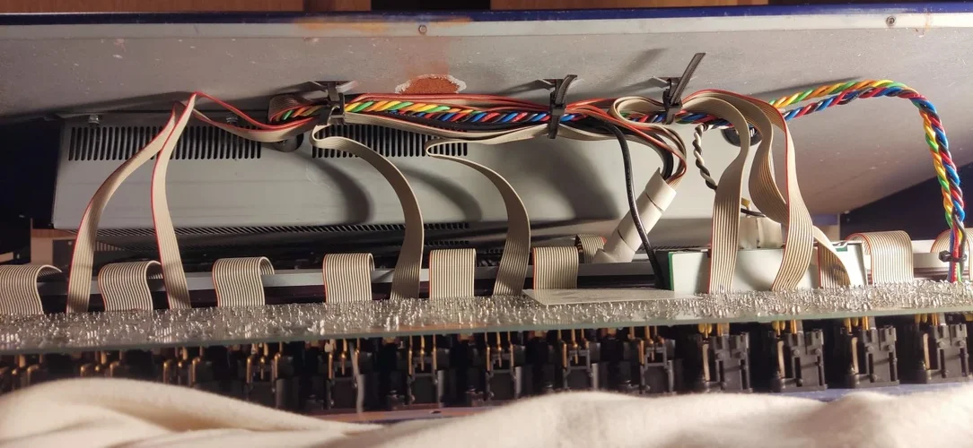

Gestern ist es dann über mich gekommen und ich habe alle Schrauben am Pult unten und seitlich demontiert und das Pult vorsichtig geöffnet. Da gibt es 'ne Menge oller Minischrauben, wie wohl nach der Montage nie wieder bewegt wurden.
Man muss gehörig aufpassen, da das Gehäuse (fast) auseinanderfällt und die sehr kurzen Flachkabel oder ähnliches abreißen könnte. Wartungsfreundlich ist diese Auftragsarbeit von Midas an Dynacord nicht gerade gestaltet. Ich sehe keine lösbare Kabel-Verbindung vom Netzteil/Bodenblech vom oberen Aufbau.
Mit einem dazwischen geschaltetem Energiekosten-Messgerät hab ich das Pult nochmal eingeschaltet. Hier wurden mir lediglich 2,9 Watt angezeigt.
Das Netzteil ist von innen am Bodenblech geschraubt. Mal schauen, vielleicht schaffe ich es bis zum Wochenende mich der Netzteil-Demontage zu widmen.
Bilder habe ich auch dazu. Auf dem Bild 03 sieht man oben das Netzteil. (Das Mischpult liegt kopfüber auf einer alten Matratze, was besseres ist mir leider nicht einfallen^^)

...sonst gibt es auf dem Netzteil (laut dem Service Manual) noch vier Sicherungen und drei Relais zur Sicherheitsabschaltung im Fehlerfall die du auf Funktion kontrollieren kannst, dazu musst du das Pult aber öffnen.
Achja, wo ich die finde könntest du mir bitte vielleicht näher erklären???
ich meine das PDF was Summa gepostet hat, da gibt es einige Schaltbilder vom Netzteil (Seite 15 gehts los) wo auch rechts der ext. Anschluss beschrieben ist, dort die einzelnen Spannungen gegen GNDA messen. Die Sicherungen sind links zwischen Trafo und Gleichrichter F2 bis F5, die Relais heißen E1A bis E3-0, sehe gerade das die Relais nur zwischen ext. und int. Versorgung umschalten, aber wenn die Kontakte versagen kann das auch eine Ursache sein, da hilft nur durchmessen.
du solltest die drei Versionen des NT-Schaltplanes beachten, sonst gibt es ein Problem die Messung der Relais zu interpretieren, den Außenanschluß musst du nicht messen weil die relaise, je nach dem, dazwischen sind.
Da gibt es auch irgendwo eine Fehlerstrom Abschaltung, könnte sein das ein defektes Bauteil diese auslöst, du kannst das Netzteil messen wenn die Stecker zur Hauptplatine ab sind, das ist am sichersten um festzustellen wer der Täter ist.
