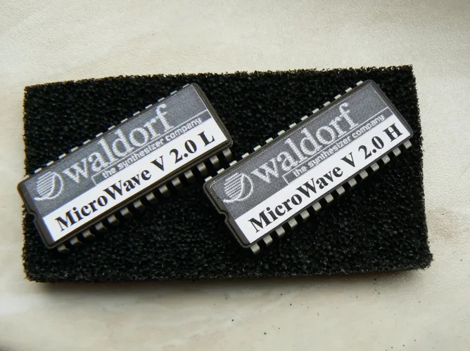

Hallo, die Eproms sind 27C512.
Hab die Original Images von V2.0 und auch noch einige Eproms da falls jemand brauch, kann ich jederzeit neu brutzeln.
Sehen dann so aus.

Wieso alte EPROM-Typen? So alt sind die auch wieder nicht, zudem kann man zur Not noch das Eins Größere nehmen. Ist in diesem Fall nicht erforderlich, denn da müssen 2 Stück 27512 rein, das sind 64kByte-Typen.
Die Größe schlägt einem das Brennprogramm vor, wenn es taugt, aber nicht immer.
Wer einen Brennservice anbietet, muß da nicht lange suchen, sondern hat sinnvollerweise alles zur Hand, was man dazu braucht. Idealerweise.
EPROMer gibt's dank mcumall.com zum guten Preis, lohnt sich nur, wenn man das auch öfter braucht.
Problematisch wird es bei exotischen oder sehr alten EPROM-Typen, also 2708 oder 2532 etc. Da muß man u.U.mit Adaptersockeln arbeiten, aber beim Microwave ist das alles nicht nötig.
