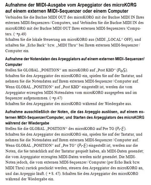

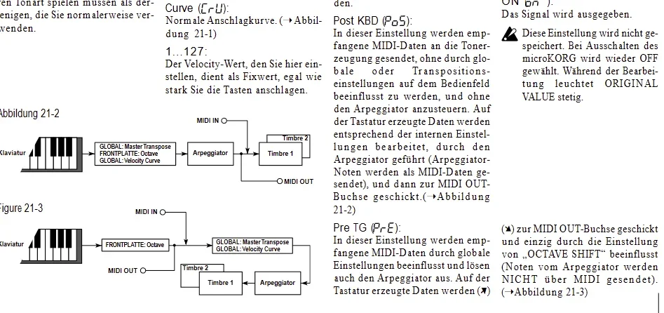

sorry da hab ich deine Frage nicht richtig gelesen ;-) auf Seite 47 steht es und ist auch in den Blockschaltbildern zu sehen, dass er in keinem Modus externe Midi-Daten zusammen mit den Notendaten des Arpeggiators
am Midi-Out wieder ausgibt.
Danke fĂŒr deine Antwort! Ich habe gestern 4 Stunden lang probiert das Problem zu lösen und habe schon echt an mir gezweifelt. Jetzt kann ich wieder ruhig schlafen 😎
